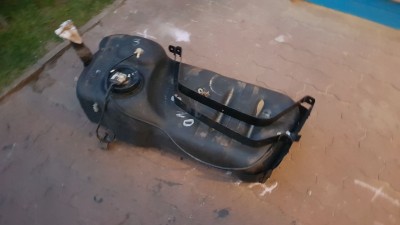

Na ganz toll. Die nächste Herausforderung nachdem ich bereits den Tank reinigen musste. Eine neue Benzinpumpe und Benzinpumpenfilter einbauen durfte und die gesamten Kraftstoffleitungen neu machen durfte.
Au weia die Keke hat es aber auch in sich...
Hoffe ich bekommen das Hosenrohr irgendwie ab.
