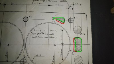

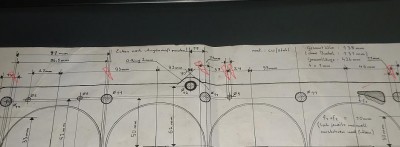

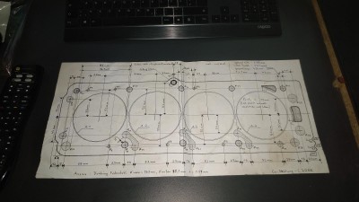

ich bin sogar soweit gegangen eine originale dichtung auszumessen, in ein cnc programm zu integrieren und das ganze auf eine 1,5mm kupferplatte zu übertragen - leider fand sich keine firma hier in der nähe, die das ganze machen wollte...
die technsiche zeichnung hab ich noch, also wer will kann das gerne übernehmen...
 Dateiname: c20ne.jpg
konstruktionszeichnung c20ne kupferdichtung...
 Dateigröße:  150.68 KB
 Dateiname: c20ne.änderungen.jpg
hier seht ihr die äderungen gegenüber der originaldichtung, wo ich das material etwas nach hinten ziehe um ein versagen zu vermeiden - grün = neu - rot = alt
 Dateigröße:  127.79 KB

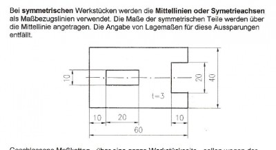

PS: Nette Zeichnung - bei CNC-Plänen werden die Maße aber normal von einer Bezugsecke fortlaufend angeben.
Weniger Maßlinien kreuzen lassen usw. und dann passt das schon. zwinkern.gif

wurfen, jetz machste mich aber ärgerlich - ich bin selbst technischer zeichner (teil meiner ausbildung) - dies ist eine technische zeichnung und kein cnc programm mit koordinaten ! - die bezugsebene liegt in der mitte (symetrieachse horizontal) und das kreuzen von maßlinien ist völlig din konform (abgesehen davon dass ich die linien nicht unterbrochen habe - aber die zeichnung ist allein für mich gewesen, nicht für andere... - ich kanns lesen...)

Sorry - ich wollte Dich nicht beleidigen.
Ich dachte, Du wärest Amateur und hättest die Zeichung so dem Programmierer vorgelegt.
Normgerecht ist sie eben nicht und eine Symmetrieachse im engeren Sinne gibt es in der Darstellung eigentlich nicht.
(Ich hatte sogar 2 Ausbildungen, in denen Technisches Zeichnen und CAD-Anwendungen enthalten waren)
Ich will das Thema an der Stelle auch nicht vertiefen - die Kernaussage des Posts war eh, dass man die ollen Opelmaschinen nicht mit Benz oder Mazda-Konzepten vergleichen kann. ja.gif

kein problem - ja symetrieachsen - punkt, strich, punkt...
ich habe leider keine cad ausbildung genossen - bei mir beschränkt sich dies auf das reine technische zeichnen... - bei der zeichnung fehlen genaugenommen auch ein paar maße, die für mich nicht wichtig waren - man kann das nich 1:1 in ein cnc programm umschreiben, daher habe ich das ganze ja auch nicht weiter verfolgt...
im übrigen ist kettenbemaßung im cnc schon zulässig - als bezugsmarke kann man einfach den werkstück nullpunk manuel festlegen (per sonde) - dann kann sich die steuerung die maße auch selber ausrechnen...
und das ganze wurde von mir auch nicht im cad geschrieben sondern direkt an der maschine im g-code programmiert... - daher waren für mich bestimmte maße oder linien nicht ausschlaggebend...
es ist ja nur eine koordinatenebene und kein 3-d modell, daher ging das für mich schon in ordnung...

Wie gesagt - ich will es nicht vertiefen, da es grob OT ist, andere vermutlich langweilt beim lesen und ich Dir recht gebe,
dass man es malen kann wie man will, wenn es nur für den eigenen Gebrauch bestimmt ist.
 Dateiname: c20ne_192 - Kopie.jpg
BTW - sind schon Maßlinien, die sich kreuzen - die durchgezogenen Symmetrielinien meinte ich nicht.

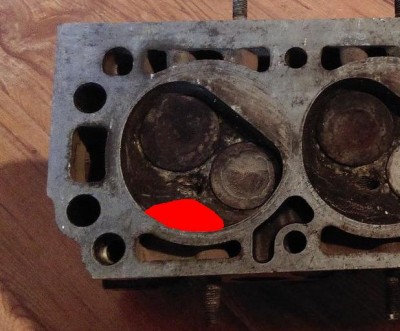

Mit einem C20NE hatte ich auch mal Probleme. Ständig Kopfdichtung zwischen den Kolben.
Hatte da auch etwas mehr runtergehobelt. Wieviel genau kann ich nicht mehr sagen.
Auf jedenfall bis kurz vor dem Zündkerzengewinde. Rote stelle im Bild wurde schon mit abgetragen.
Bei der Kompressionsprüfung hatte er glaube ich 16 Bar auf allen.
Was wurde noch verändert: Oder besser, was haben wir zusammengeworfen aus dem Regal.
Block war ein 20SEH
Kopf stark geplant
Ein und Auslaskanäle stark erweiter. Also alles was geht.
Lexmaul Ram Saugrohre angepasst an die Einlässe am Kopf.
Größere Drosselklappe
LMM vom C24NE
Fächerkrümmer mit Gruppe N Wetbewerbsanlage
296 Nockenwelle
Angepastes MSG 8000 U/Min
Mit F20 Getriebe 163,7 PS auf Prüfstand Gemessen
ca alle 2500km Kopfdichtung weg.
Anruf bei Risse und Problem erklärt das Dichtung immer durchgeht.
RISSE: Fahrt ihr Berg oder Slalom
Ich: wiejetzt1.gif äh Wohne an der Küste. Am Strand.
RISSE: Wo ist dieser Motor drinne ?
Ich: Kadett Cabrio
RISSE: Ihr fahrt mit einem Cabrio Bergrennen !
ICH: Nein am Strand
Naja hatten ein nettes gespräch und haben auch das Problem gefunden.
Falsche Zündkerzen. Die Originalen haben einen zu starken Zündfunken oder so. Und dadurch wid es im Brennraum zu Heiß.
Nach dem einbau der Kerzen von RISSE 80TKm ohne Probleme. Wagen dann verkauft.
FAZIT Zündung nicht Vergessen. Kleine dinger Große Wirkung.
