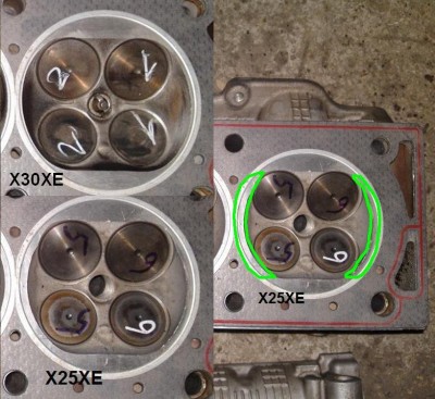

Ohne jetzt die genauen Zahlen im Kopf zu haben, ist doch die Bohrung vom 2,5er kleiner. Damit ist auch der "Brennraum" im Zylinderkopf kleiner. Dann hast du doch rundum eine ungünstige Kante im Brennraum.
deswegen hab ich ja am anfang schon geschrieben:
ach und noch ne sache am rande - passen die auslassventile vom x30xe (die natrium dinger) in die 2,5er köpfe? - das wäre nämlich soweit der plan - x25xe köpfe mit den innereien vom x30xe, zwecks verdichtungserhöhung (und, ja - die quetschkanten werde ich brechen zwinkern.gif )
technisch sinds ja nur die bereiche links und rechts, die anders sind...
diese bereiche werde ich etwas "abrunden", damit die strömingsgeschwindigkeit nicht den überschallbereich erreicht, wenn die luft dort zusammen/rausgequetscht wird... - der rest ist mit dem x30xe kopf identisch und dürfte keine probleme verursachen...
 Dateiname: unterschiede.x30xe.x25xe.jpg
grüne bereiche markieren den überstand im vergleich zum x30xe kopf
 Dateigröße:  94.75 KB

Ich frage mich immer noch warum man dann nicht einfach den 3 Liter Kopf plant gruebeln.gif
Beiträge: 1246
Danke-Klicks: 218
Beitrag: 750043 Geschrieben: 26.01.2019 - 22:52 Antworten mit Zitat Sende EINEN Danke-Klick für diesen Beitrag Back to top
weil du einfach nicht soviel runternehmen kannst ohne dass es mechanische probleme gibt...
wenn du mehr als nen halben milimeter runterfräst schauen die ventile über die dichtfläche - das ist kaum gut für den ventiltrieb...
um die brennkammer zu verkleinern gäbs noch die möglichkeit material aufzuschweißen... flop.gif
also bleiben nur die 2.5er köpfe...
außerdem hab ich die grad griffbereit - die 3liter köpfe hängen alle auf meinen ersatzmotoren - und da bleiben sie auch erstmal...

Aber du willst doch den Brennraum vom 2.5er Kopf vergrößern so wie beim 3 Liter oder bin ich zu doof und raffs net?

Aber wenn du die grün markierten Bereiche abrundest kommst doch fast wieder auf das Volumen vom 3 Liter gruebeln.gif
ich runde ja nur die kanten ab (radius 1x45°) - das hatten wir mal in einem anderen thread, dass sich durch die scharfen kannten dort ein hitzenest bilden kann was den luftstrom der komprimierten luft zu stark erhitzen könnte, was dann ja zu einer unkontrollierten verbrennung führen kann - sprich "klopfen" - das wollen wir ja nicht, daher werde ich die kanten etwas abrunden - die kleinere brennkammer weitet das nur ca. 00000,1% auf - kleiner scherz... biggrin.gif - aber ins gewicht fällt das wirklich nicht...
[edit: - hier nochmal der thread zur quetschkante und warum ich diese etwas abrunden werde - der ausschlaggebende beitrag war der letzte von "nr1ebw" :
https://www.calibra-team.de/modules.php?name=Forums&file=viewtopic&t=104843&postdays=0&postorder=asc&highlight=quetschkante&start=15]
...Einerseits brauch man die Quetschfläche gegenüber der Zündkerze damit das Gemisch beim verdichten in Richtung Zündkerze gedrückt wird und die Quetschkante muß abgerundet werden damit die Kante nicht zu heiß wird und es zur Selbstentzündung/klingeln kommt....
