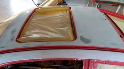

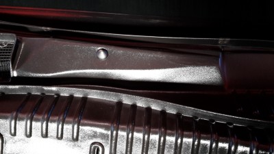

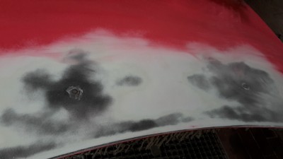

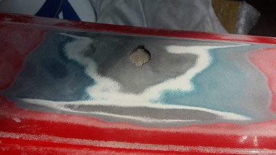

Abteilung Karosserie/Lack II
Nach dem Dellendoc ging es ans schleifen der Karosserie. Ich entfernte den Uni-Lack bis an die Werksgrundierung (der Calibra hatte nicht eine Stelle wo schon einmal was lackiert wurde - unglaublich), um nicht zu viel Schichtstärke zu bekommen. Ebenfalls entfernte ich auch die Nieten für die Dichtleiste am Einstieg links und rechts (das hab ich vor 20 Jahren auch schon gemacht - ist ein absoluter "Rostfänger"). Die Karosserie füllerte ich mit EP-Grundierfüller. Das Frontblech und der Battiekasten bekamen hier gleich mal neue Farbe (Standox-Basislack 547 mit Klarlack) ab.

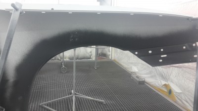

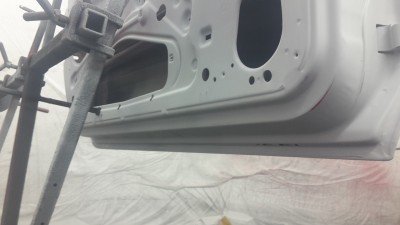

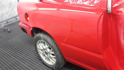

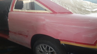

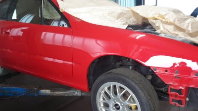

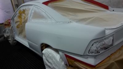

Abteilung Karosserie/Lack III
Nach dem Füllern der Karosserie ging es ans schleifen, teilweise neu abkitten und lackieren. Hier verwendete ich wieder Standox Basislack mit Klarlack. Nach ca. 10 Tagen "aushärten" schliff ich Dach, Seitenwände und Schweller mit 500er Körnung trocken bzw. 1000 Körnung naß nach und legte noch einmal 2 Schichen Klarlack auf.
Bevor die Frage aufkommt warum. Nun, zum einen ist dadurch etwas "mehr" Klarack auf der Karosserie (durch den Zwischenschliff geht ja auch wieder was weg) und man kann mal später (vielleicht durch mutwillige Kratzer) durch polieren noch etwas retten. Bei einer Lackaufbereitung (mit schleifen) muß man nicht so viel Angst haben durch zu polieren. Das erspart einem vielleicht auch das nochmalige zerlegen (alles Theorie). Der Klarlack sieht dadurch auch etwas "glatter" aus. Bei Airbrush (z.B. Motorradtank) ist diese Methode gang und gäbe ...
PS: die Bilder gehören anders rum (schön langsam mad2.gif wand.gif )

Beitrag: 749675 Geschrieben: 31.12.2018 - 13:31 Antworten mit Zitat Sende EINEN Danke-Klick für diesen Beitrag Back to top
sieht gut aus.
Ist das orginales Magmarot?
Hattest du überlegt, dass Schiebedach weg zu lassen? Bei einer Lackierung bietet sich das ja an. Zuschweißen ist aber vermutlich nicht so gut, wie das ganze Dach zu tauschen - was ja viel arbeit ist.
Beim ECD war übrgigens auch ein komplett neu gelackter und originaler roter LE. (V6)
Gago
Dabei seit: 29.11.2017
Beiträge: 87
Wohnort: D-92723 Tännesberg
Beitrag: 749677 Geschrieben: 31.12.2018 - 15:03 Antworten mit Zitat Sende EINEN Danke-Klick für diesen Beitrag Back to top
Ist original Magmarot Opel 547! Allerdings in Basislack gemischt + Klarlack. Uni-Lacke "bleichen" mit den Jahren aus bzw. werden "matt". Darum MIT Klarlack.
Gerade das Schiebedach ist doch eines der schönsten Zubehörs am Calibra. Wenn es offen ist (falls es noch geht) sieht das von der Seite doch Klasse aus. Als die ersten (soviel ich weis 1000) zu den Händlern kamen waren die alle in rot und mit Schiebedach.
Wie schon geschrieben ist das KEIN LE. Wurde nur so vorher mal so "umgebaut". Ist aber meiner Meinung (die Geschmäcker sind verschieden), die schönste Form. Den Heckspoiler habe ich weg gelassen und die Löcher zu geschweißt da es wiederum meiner Meinung (die Geschm... ...) nach der fliesenden Form nur schadet und es so einfach auch dem Original entspricht.

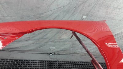

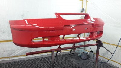

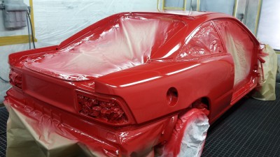

Beitrag: 749715 Geschrieben: 03.01.2019 - 11:00 Antworten mit Zitat Sende EINEN Danke-Klick für diesen Beitrag Back to top

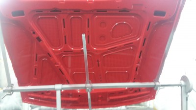

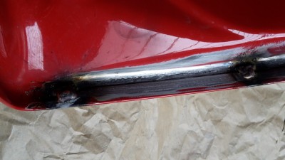

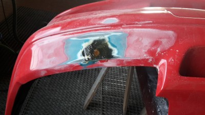

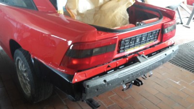

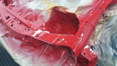

Abteilung Karosserie/Lack IV
nun sind Motorhaube, Heckklappe, Kotflügel und die Stoßstangen usw. dran. Vom braunen Gold war ebenfalls nix zu sehen. Bei der Heckklappe durfte ich die Löcher vom Spoiler verschweißen. Scheibe mußte drin bleiben, habe mich nicht getraut sie raus zu machen. Perfekt ist sie nicht geworden aber für mich ok. Bei der Motorhaube kam das Schweißgerät ebenfalls dran, da ich die Spritzdüsen versetzen wollte. An der Stoßstange vorne mußte ich mit Glasfasermatten arbeiten um die Löcher für die Scheinwerferreinigungsanlage zu entfernen. Hinten haben die Holländer ne Anhängekupplung verbaut (den Träger habe ich zwecks mehr Gewicht auf der Hinterachse und Rammschutz für die Karosse drin gelassen) und in die Stoßstange dafür ausgeschnitten wand.gif ... Loch mußte auch zu gemacht werden.
PS: Bilder wieder von unten nach oben schauen ... ich check das nicht sehrtraurig.gif

Beitrag: 749718 Geschrieben: 03.01.2019 - 12:57 Antworten mit Zitat Sende EINEN Danke-Klick für diesen Beitrag Back to top
Ui. Das mit dem GFK wird aber bestimmt schnell durch kommen. Da hättest du besser mit nem PU-Kleber arbeiten sollen. Ich hätte auch noch ne LE-Front zum kleinen Kurs oder als Tauschobjekt anbieten können ja.gif

Beitrag: 749722 Geschrieben: 03.01.2019 - 18:05 Antworten mit Zitat Sende EINEN Danke-Klick für diesen Beitrag Back to top

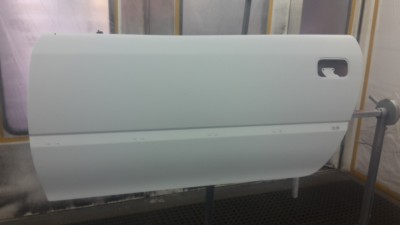

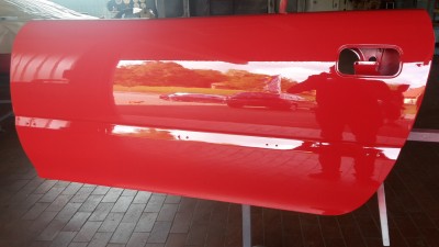

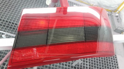

noch ein paar Bilder vom lackieren
 Dateiname: 20180602_102309.jpg
 Dateigröße:  340.4 KB
 Dateiname: 20180602_102052.jpg
 Dateigröße:  337.79 KB
 Dateiname: 20180601_162336.jpg
 Dateigröße:  364.19 KB
 Dateiname: 20180601_145318.jpg
 Dateigröße:  366.35 KB
 Dateiname: 20180601_145302.jpg
 Dateigröße:  248.46 KB
 Dateiname: 20180601_145251.jpg
 Dateigröße:  198.38 KB
 Dateiname: 20180601_145235.jpg
 Dateigröße:  338.48 KB
 Dateiname: 20180601_145242.jpg
 Dateigröße:  255.95 KB
 Dateiname: 20180430_172714.jpg
die Rücklichter bekamen auch Klarlack ... sehen fast wieder aus wie neu

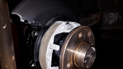

Beitrag: 750009 Geschrieben: 25.01.2019 - 18:44 Antworten mit Zitat Sende EINEN Danke-Klick für diesen Beitrag Back to top

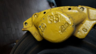

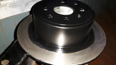

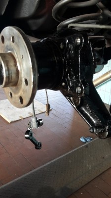

Abteilung Bremsen
nach dem er nun einigermaßen zusammen gebaut ist waren die Bremsen dran. Die Bremssattel hatte der Vorbesitzer in gelb bemalt. Das entspricht aber nicht so meinem Geschmack. Zuerst wollte ich die Sättel selbst überholen, bis ich jemanden im I-Net entdeckte der das für mich erledigt. Ich bekam 4 Sättel die gestrahlt, verzinkt, grundiert, in Wunschfarbe (schwarz matt) lackiert und neu abgedichtet wurden. Die alten Sättel hebe nun ich mal auf. Bremsenteile hinten habe ich gestrahlt, grundiert und lackiert. Die Ankerbleche (hinten auseinander geschnitten) wurden gestrahlt und pulver beschichtet. Hinten dann noch neue Bremsscheiben verbaut und die vorderen abgedreht. Paßt für meinen Fahrstil.
PS: Türverkleidungen würde ich immer noch suchen heul.gif

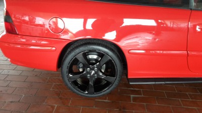

Beitrag: 750178 Geschrieben: 07.02.2019 - 13:15 Antworten mit Zitat Sende EINEN Danke-Klick für diesen Beitrag Back to top

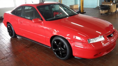

Felgen, Federn:
nach dem ich mit dem Zusammenbau der Bremsen fertig war , kamen die originalen Felgen wieder drauf.
Was soll ich sagen, mir gefiel die Höhe, Größe der Felgen und die Farbe dazu nicht. Also probierte ich etwas rum (u. a. Tigra Felgen). Am Ende bin ich dann bei schwarzen Felgen 7x17 ET 38 mit 215/40 R17 Reifen hängen geblieben. Bei der Tieferlegung habe ich mich für 30er Federn entschieden.
Sollte ich jemals noch meine Innenausstattung (samt Türverkleidungen welche ich immer noch suche heul.gif ) zurück bekommen und ich dann zur Tanke fahren kann, wird er bestimmt noch mind. 2cm tiefer zwinkern.gif

Beitrag: 750179 Geschrieben: 07.02.2019 - 14:11 Antworten mit Zitat Sende EINEN Danke-Klick für diesen Beitrag Back to top
Ich find die 5-Speichen in Silber auf dem Calibra einfach geil. Aber der Kontrast von rot zu schwarz ist auch nicht schlecht top.gif top.gif
