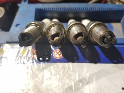

mein Turbo Calle läuft im Moment nicht so wirklich gut. Im Leerlauf hört er sich so an wie ein Ami V8 und beim Gas geben stottert er. Ich habe noch einen C20XE woher ich Teile zum testen nehme. Der Fehler ist von heute auf morgen gekommen und das einzige was mir vorher aufgefallen ist ist das seit ca. einer Woche ein brummen in den Lautsprechern ist solange man die Lampen aus hat. Es leuchtet keine MKL und die Sachen die ich schon propiert habe sind folgende, neue Zündkerzen und die Teile vom C20XE der bisher lief sind folgende: Zündkabel, -spule, -verteiler, -finger, Temperaturfühler und das LMM. Ich weiß das der eigentlich nicht auf den Turbo passt aber er lief schon vorher so halbwegs (kein voller Ladedruck) mit den. So langsam gehen mir die Ideen aus, ich hoffe das mir einer von euch helfen kann auch wenn eine Ferndiagnose nie wirklich einfach ist.
Die Zünkerzen sehen alle auch sehr unterschiedlich aus ich weiß nicht ob das durch den Fehler verursacht wird oder nur durch den schlechten Motorlauf. Eine Idee von mir wäre noch die Einspritzdüsen aber kann man die vom XE nehmen auch wenn die eigentlich zu klein sind? Selbstverständlich nur zum testen im Leerlauf oder ist der unterschied auch dann schon zu größ
Vielen Dank schon mal für eure Hilfe

Also ich hätte jetzt mal auf Benzinpumpenrelais oder eben LMM getippt

Hi, also wenn Du ein Brummen in den Lautsprechern abhängig davon hast, ob Du das Licht an oder aus hast, dann fällt mir dazu ein die Masseanschlüsse an der Karosserie zu überprüfen. Vielleicht hängt das ja irgendwie mit den anderen Symptomen zusammen.
