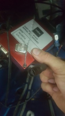

Hallo zusammen! Puh, war lange nicht mehr hier, umso schöner wieder mal was zu schreiben!
Ich hab das Problem dass ich mir ein Motorsteuergerät (für Vergaser etc) anschließen möchte.
Die Kabel dazu sind echt schlecht beschriftet. Eins gehört an den ot Geber-klar. ein einem steht Earth-auch klar. Ein Weiteres geht zur Zündeinheit.
Dann habe ich 2 weitere wo ich nicht schlau draus werde. Einmal ein Runder Stecker (foto) mit 2 versetzten Pins, wo ich kein Gegenstück für habe. Es steht "Power" drauf. Abisolieren (weiss und rot) und an dauer +/-? Das zweite besteht aus 2 losen Strippen (blauund rot) wo dashboard (also Armaturenbrett) drauf steht, ist natürlich total präzose. Vielleicht Zündungs+ und...oder ausgang vom Starttaster?
Lasst mich wissen, wie würdet Ihr das anschließen? Die Firma habe ich im Internet nicht gefunden und der Verkäufer ist gestorben.

auch an Vergasermotoren kann man elektrische Zündung fahren...
Ich denke "to dashboard" ist ein Ausgang für einen DZM. würde ich erst mal weg lassen.
Ansonsten steht man komplett ohne Anleitung wirklich ziemlich schlecht da.
Mit Google finde ich diese Anleitungen zum MBE 912V2:
http://www.sbdev.co.uk/Info_sheets/MBE/912Pinout.pdf
http://www.sbdev.co.uk/Info_sheets/Wiring_Harness/MBE912-956%20Series%20ECU%20Wiring%20Instructions.pdf
http://www.sbdev.co.uk/Info_sheets/Wiring_Harness/MBE900%20Series%20ECU%20Wiring%20Instructions.pdf
Ich hoffe du hast dann noch einen Computer, mit dem du das Ding programmieren kannst, falls nötig.
http://www.sbdev.co.uk/Engine_Management_Systems/ECU/MBE_ECU_Software.htm
Viel Erfolg damit!

Vielen Dank für Eure Bemühungen! Die Links sind leider nicht für das v2, dazu findet man ja wirklich garnix...soll wohl sehr alt sein. Ich habe dieser Firma SBD und mbe jeweils eine Mail geschrieben, das war schon Freitag, mal sehen ob nach dem WE eine Antwort kommt, da mache ich mir aber wenig Hoffnung, beim googeln bin ich auf viele Berichte gestoßen wo Leute die auch direkt dort viel Geld aufgegeben haben wenig oder keine Reaktion erreicht haben.
Ich denke wenn bis morgen Abend nix kommt schließe ich das Powerkabel mal an Zündung + und - an das "Dashboard" lass ich erstmal weg und falls die Karre startet wie durch ein Wunder messe ich mal ob da signale raus kommen. Dürfte der dann eigentlich starten oder ist der Start Taster nicht mit dem Motorsteuergerät verunden (Habe nur am originalen Kabelbaum die Kabel abgegriffen und Taster eingesetzt) oder gibt der nur Strom über ein Relais an den Anlasser ?

Nachdem ich nun mit dem Auto beim Motorbauer war stelle sich heraus dass er mir den falschen Kabelbaum geschickt hat.
Was zunm scheiß Henker.... unglaublich
