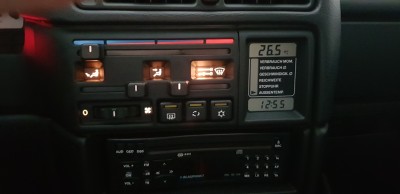

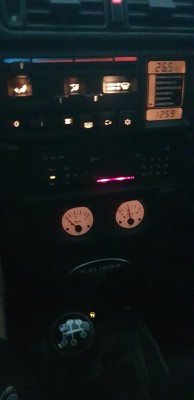

Beitrag: 747791 Geschrieben: 28.07.2018 - 13:27 Antworten mit Zitat Sende EINEN Danke-Klick für diesen Beitrag Back to top
ich habe nun ein zweite Glassockellampe in einer originalfassung etwas weiter auf der rechten Seite montiert. Dabei habe ich ein Loch ähnlich der o.g. Anleitung gebohrt und mir den Strom von der anderen Lampe geholt. Es sind jetzt 2x 2,3Watt Glassockellampen drin.
Mehr habe ich nicht gemacht. Ich muss sagen, dass mir das Ergebnis absolut ausreicht.
Viele Grüße
Thomas
