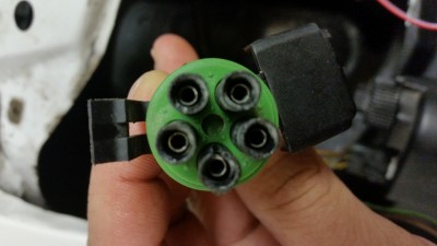

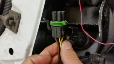

Sicherungen hab ich kontrolliert und es ist alles ok. An dem Stecker kommt aber bei beiden Seiten auf dem einen Pin kaum was an und auf der einen Seite läuft alles aber auf der anderen läuft es nicht. Hab auch den Kabelbaum kontrolliert und es sind keine Anzeichen auf anknabbern eines Marders oder so zu erkennen. Hab festgestellt das es ein wackliger im Stecker selbst sein müsste, da beim ein- und ausstecken das Licht aufblitzte und nur in einer bestimmten Position, Stecker halb im anderen, Lechtete. Wie kann ich ohne Spezialwerkzeug die Pins rausnehmen, um sie neu zu belegen? Evtl ist das ja die Ursache!?

Das habe ich schonmal gemacht und der Scheinwerfer leuchtet auch, jedoch das Fernlicht nicht! Und wenn dann möchte ich es auch vernünftig haben. Deswegen die Frage wie man die Pins aussteckt. Vielleicht liegt der Fehler einfach nur daran, weil ich ja herausgefunden habe, das er dort schon nen wackligen hat.

Beitrag: 747759 Geschrieben: 25.07.2018 - 17:58 Antworten mit Zitat Sende EINEN Danke-Klick für diesen Beitrag Back to top
Wie kann ich die Pins vom Stecker auspinnen? Wollte sie neu belegen. Gruß
