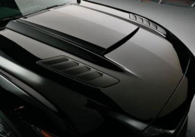

Der Mustang V8 GT Roush hat ein paar schöne, die nicht zu extrem sind.

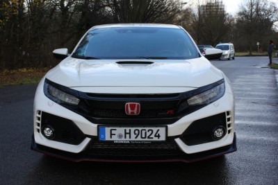

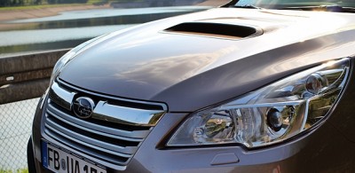

Sonst Civic Type R GT oder Subaru Outback.
Sonst kenne ich aus dem Stehgreif grad nur auffäligere Hutzen a la Impreza, Celica.
Die GSI Hutzen hast du ja schon genannt, weiß nicht wie viel die bei thermischen Problemen helfen.
 Dateiname: 38016858-15-17-Ford-Mustang-GT-ROUSH-Kiemen-seitlich-auf-Motorhaube-1.jpg

die obersten sind ja für ansauglufteinlass - ich muss die hitze aber nach oben abführen - einzig die letzteren seitlichen sind schonmal interessant - ma schaun was noch so kommt... - google kannste bei der sache vergessen - da kommen nur irgendwelche mustang dinger oder für motorräder gruebeln.gif

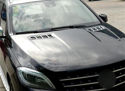

Mercedes GLE
Such einfach mal hood air outlet bei ebay oder so.
 Dateiname: for-2015-2016-mercedes-benz-gle-w166-coupe-c292-chromed-abs-glossy-front-hood-air-outlet-vent-covertrim-2pcs.jpg

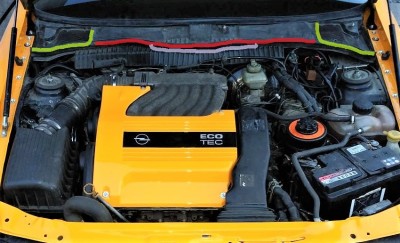

Wenn´s unauffällig sein soll, könnte man die Gummileiste auf der Spritzwand teilweise entfernen
und dort Raum schaffen, so dass man die Luft aus dem Frontgrill unter der kompletten Haube zur WSS hin durchzwingt.

daran hab ich auch schon gedacht - nur saugt dann die heizung dort die motorraumluft auch mit an - und je nachdem was sich dort abspielt riecht das mal nach öl, tier oder motor... und ist eigentlich immer warm - deswegen is die gummileiste dort ja auch dran...

Ja. Da müsste man etwas experimetieren - eigentlich muss man die Strömung, die aus dem Motorraum kommt
ja nur von den seitlichen Gittern fernhalten, die unter die Maske zur Heizung führen.
Deswegen müsste es - wie auch immer es am Ende ist - durch die Mitte führen.

Ich glaub nicht, dass man den Schnorchel in diesem Fall wirklich brauch.
So ungefäht würde ich es mir vorstellen:
 Dateiname: 16.02.2018-Motorraum_und_Xenon.jpg
Die Gummis (grün) über die Stehkanten des Wasserabweisers neben den Luftgittern legen;
den mittleren Teil des Gummis (rot) ganz entfernen;
Die Kante vom Spritzblech (violett) in der Mitte evtl. auch entfernen und die Lippe des Wasserabweisers entsprechend
 Dateigröße:  193.96 KB

wurfen, du machst dir meine gedanken biggrin.gif - thnx!
