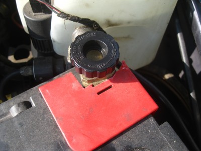

Hab mal den Trennschalter fotografiert. Die Batterie ist bestimmt nicht mehr original, die hat 63 Ah (und das ohne Klima).
Die anderen Bilder zeigen die Spannung einmal mit, einmal ohne Verbindung zur Masse.
 Dateiname: IMG_6860.JPG
Der Trennschalter. Durch einfaches Auf- bzw. Zudrehen wird die Batterie vom Fahrzeug getrennt, praktisch beim Laden oder wenn das Fahrzeug überwintert.

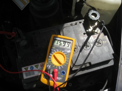

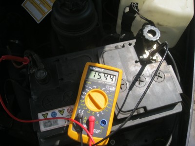

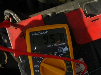

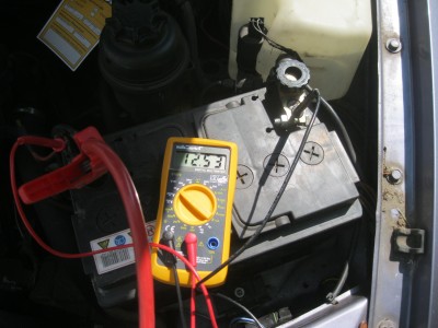

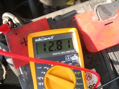

Beitrag: 746789 Geschrieben: 07.06.2018 - 15:43 Antworten mit Zitat Sende EINEN Danke-Klick für diesen Beitrag Back to top
Werde den Ruhestrom mal messen; geht aber erst morgen.
Dann vielleicht mit Starthilfekabel nochmal anschmeißen und mit dem Multimeter die Lichtmaschinenspannung dokumentieren.
So, gerade erledigt.
Ruhestrom siehe erstes Foto. Dann Spannung mit angeschlossenem Starthilfekabel, nach dem Starten im Leerlauf und zuletzt bei 2000 U/min.
Sieht nach Lima-Regler aus, oder?

Beitrag: 746866 Geschrieben: 09.06.2018 - 15:51 Antworten mit Zitat Sende EINEN Danke-Klick für diesen Beitrag Back to top
Sieht danach aus, ist schon ziemlich ungeregelt fast 16Volt auf dem System biggrin.gif
