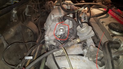

1. Hier ist ein Loch zu sehen (rot eingekreist).
Vermutlich wird ein Sensor rein geschraubt? Welcher?

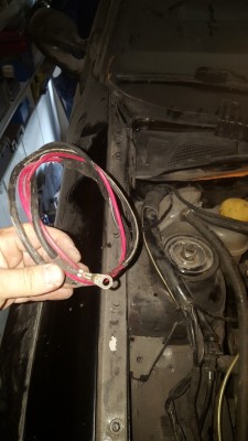

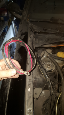

2. Das rote Kabel, direkt am Kabelbaum kommt doch am Plus der Batterie?

Bei dem Loch im Ansaugstutzen machst dir a schönes Popp-Off-Ventil rein und gut ist. brille.gif

Hallo, danke...habe mir bei eBay mal pop-off Ventil angeschaut. Das wird nicht geschraubt sonder mir einer Schelle befestigt. Ein Ende vom Ventil ist Dick und geht wohl direkt an die Ansaugglocke und das andere Ende ist ganz dünn. Wo kommt das dünne Ende dann hin?
Es stellt sich noch die Frage: Ich habe am Saugrohr vom Ladekühler noch so ein Loch, dass jetzt zugeklebt ist. Ich nehme an, dass hier so ein pop-off Ventil dran kommt? Siehe Bild. Ich denke, dass nur ein pop-off Ventil verbaut Wird? Wie gesagt, wo kommt das dünne Ende von den ppp-off Ventil?
Wie löse ich das am besten?
Danke

Ja am Saugrohr wird wohl mal jemand ein Popp-off drangehängt haben.
Auf den schmalen Anschluß kommt der Unterdruckschlauch dran.

Also kommt nur ein Pop-Ofd Ventil dran?
Ich mache also das Loch an der Saugglocke zu, mit einer M16 Schaude und Dichtmasse....dann kaufe ich einen Pop-off Ventil, dass an den Saugrohr dran kommt.
Soweit alles richtig und ich gehe damit auch kein Risiko, den Motor zu Schaden?

Genau. Man kann des auf dem Bild schlecht erkennen, aber für mich hats so ausgeschaut als wäre das sowieso schon zu?

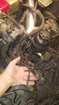

Ich habe jetzt nur noch 3 Stecker rechts, von der Einspritzkeiste kommend....frei. Weiß nicht wo diese hin sillen. Ich vermute, dass der neue Kabelbaum vom c20let anders ist und diese jetzt zu viel sind.
Siehe Bilder.

Der runde an deinem Daumen müsste für den Wegstreckenfrequenzgeber sein
Könnte aber auch für den ölstandsensor sein.
Am einfachsten ist es die kabelfarben mit dem Schaltplan zu vergleichen.

also der am daumen ist der einpolige für die spannungsversorgung (X61 - strompfad 15 (12v+) "zündung an") vom hauptkabelbaum zum steuergerät
der stecker nahe deines mittel- und ringfingers ist der für die rückwärtsgangerkennung (S7) (den musst du zusätzlich mit einbinden) - wofür das steuergerät dieses signal benötigt muss dir mal einer von den turbofahrern erklären, damit habe ich leider keine erfahrung...
und der stecker nahe deines kleinen fingers dürfte für die "1. gang erkennung" am f28 sein (S53) - die getriebe f18, f20 und f25 haben diese funktion leider nicht... - da musst du dir was basteln... (leider kann man die kabelfarben dieses steckers nicht richtig erkennen - sind braun und braun-rot)
wie oben müsste dir die info über die auswirkungen dieses signals einer der turbofahrer nennen...
kann mir aber vorstellen, dass das irgendwas mit der ladedruckregelung oder ähnlichem zu tun hat...

"also der am daumen ist der einpolige für die spannungsversorgung (X61 - strompfad 15 (12v+) "zündung an") vom hauptkabelbaum zum steuergerät"
Ja, das ist einpoliger Stecker. Wo kommt er jetzt genau hin? An die Batterie +12V abklemmen?
Meinen Calibra habe ich auf Feontantrieb umgebaut und es ist ein f18 Getriebe dran....somit habe ich die beiden Anschlüsse gar nicht, für den ersten und den Rückwärtsang. Kann ich diese einfach weglassen oder müssen sie zwingend angeschlossen werden?
Wo bekomme ich den Stromplan her?

der einpolige stecker kommt normalerweise an ds passende gegenstück am hauptkabelbaum (irgendwo um den rechten dom herum)...
je nach baujahr kann es aber auch im inneren verlegt sein - dann kommt das an den stecker in der nähe des steuergerätes (beifahrerfußraum) - aber dieser ist dann ein 6poliger...
du kannst das kabel auh direkt an das zündschloss klemmen (zündung ein - NICHT auf dauerplus !)
zu den anderen steckern musst du mal auf antwort von den turboerfahrenen usern warten - da ich dir wirklich nicht sagen kann, ob man diese weglassen kann oder nicht... (notfalls lass sie weg, denn ich kann mir nur vorstellen, dass der motor mit diesen signalen etwas zahmer wird - sind beides schließer, kannst die stecker also irgendwohinlegen (abisolieren und festbinden) - wie gesagt, sie teilen dem steuergerät nur mit, wann der 1.gang oder der rückwärtsgang eingelegt wurde

Wenn ich das Gegenstück nicht finde, dann einfach an die Zündung 12v legen....das ist kein Problem. Rechts am Dom, meinst Du die Beifahrerseite?

nein fahrerseite - ich geh immer davon aus, dass man vor dem auto steht biggrin.gif (offiziell geht andersherum)
das müsste dort irgendwo us dem kbelbaum kommen (hat nen grünen spritzwasserschutz)
es kann auch sein, dass es relativ nah an dem großen runden stecker (der, der den fzg-kabelbaum mit dem anlasserkabelbaum verbindet) rauskommt - das ist mal so, mal so ja.gif

Hier nochmal das Bild von weiter oben: Das Kabel ist direkt am Kabelbaum dran, vom Steuergerät kommend. Ich habe das ans +12V geklemmt. Ist das richtig oder ist die Masse?
