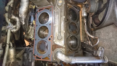

Nachdem ich alles wieder zusammengebaut habe und der Motor auch sofort angesprungen ist war ich happy.
Doch so wie es aussieht, ist der gleiche Zylinder mit neuer Dichtung wieder undicht.

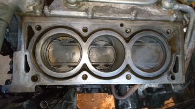

Weshalb ich das meine, er qualmt immernoch aus dem Auspuff. Zudem habe ich einen Co Test und der schlägt wieder an. Als 3. Wenn ich durch das Zündkerzenloch schaue, sieht der Zylinder wieder oder immer noch leicht feucht aus. Die anderen nicht.

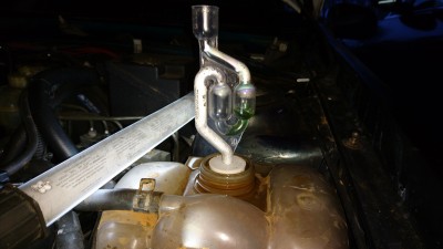

Aktuelles habe ich auf das Kühlsystem Druck drauf, um zu schauen wo das Kühlwasser hin geht, da es weniger wurde.
Werde mir die Tage mal eine Endoskop Kamera leihen und richtig in den Brennraum schauen.

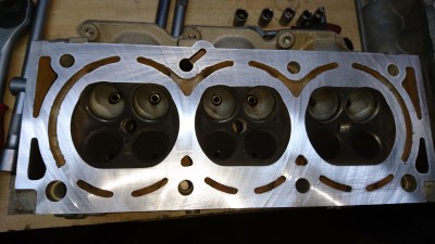

Bevor ich die Köpfe montiert habe, wurden die bei einem Opel Händler geschliffen.

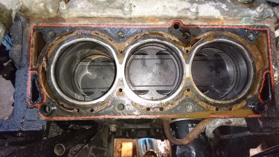

Die Motorblockfläche habe ich mit ner Messingbürste und hinterher so gut es ging abgeschabt ( Klinge vom Kattermesser.)
Neue Dichtungen wurden überall eingebaut. Die Kopfdichtung war von Elering. Die Anzugsreihenfolge und Drehmoment wurden ebenfalls eingehalten.

Grün heißt Co ist im Kühlwasser.

Hast Du auch den Block auf Planheit geprüft?

ist das bild von dem kopf "nach" oder "vor" dem "schleifen"? - heißt das nicht planfräsen? gruebeln.gif
wenn das "danach" ist, dann hat die werkstatt ganze arbeit geleistet... - mit so tiefen kratzern brauchste dich nich wundern, warum da ne undichtigkeit vorherrscht...
also für eine korrekte dichtheit brauchste mind. rz 0.6 oder wenigstens rz 0.8 - besser rz 0.5 ! - mit dieser oberflächengüte sind keine riefen mehr erkennbar und man sieht praktisch nur noch die fließrichtung des fräskopfes (wie ein matter spiegel) - ab rz 0.3 wirds schon zum speigel, is aber für die dichtfläche eine nicht mehr nötigige genauigkeit...
ich würde dir anraten, mal nen neuen kopf zu verbauen...

Ich meine, da sind noch die Spuren des manuellen Entfernens der Dichtung zu sehen- die hätten nach dem planfräsen eigentlich weg sein müssen.
Das sieht mir wie von Hand irgendwie drübergeschliffen aus gruebeln.gif .
Würde beide Köpfe zum Motorenbauer geben und dort planfräsen lassen.

Ich habe die Köpfe ohne selbst an der Dichtfläche etwas zu machen zum Händler gegeben und so wie auf den Bildern zu sehen erhalten.
Rauhigkeit selbst habe ich nicht nachgeprüft.
Ob das Planfräsen oder Schleifen heißt?
Fakt ist, daß der aus der Opel Werkstatt weiß wozu ich die Köpfe wieder brauche.

Und nein den Motorblock selbst konnte ich nicht auf Planheit prüfen.
Habe lediglich den Messschieber mal auf die Kante gestellt, jedoch nur über die kurze Seite. Da war meines Erachtens alles in Ordnung.

Habe heute nochmal Kühlwasser aufgefüllt und den Motor so lange laufen lassen bis der Lüfter zum zweiten Mal angegangen ist.
Da im Kalten Zustand der Brennraum noch genauso aussah wie vor zwei tagen.
Nach ca 10 - 15 Minuten abkühlzeit wurden die Kerzen dann wieder entfernt um einen Blick in den Brennraum werfen zu Können.
Auch jetzt sind die kolben oben feucht, vorfallem bei Zylinder 3 und 4. Wenn ich mit einem Dünnen Stab auf der Zylinder Fläche etwas hin und her fahre ist eindeutig zu erkenne, dass das Feucht ist.
Ich gehe nicht davon aus, das dies Kondenswasser ist.
Oder kann das doch so schnell Kondensieren?
Jedoch wundert mich, daß beide Zylinder annähernd das gleiche Bild zeigen.

Hab auch schon einige Köpfe planen lassen aber so wie deiner, sah bei mir noch keiner aus. Der sieht ja aus, wie mit ner Raspel drüber gezogen.
Wenn das Bild nicht zu sehr täuscht, sieht man teilweise Riefen vom Wasserkanal zum Kolben, das wirkt ja wie ein Kanal. Kann natürlich auf dem Bild schlimmer aussehen, wie Real.
Ich würde damit aber mal zu einem anderen Motorenbauer gehen.
