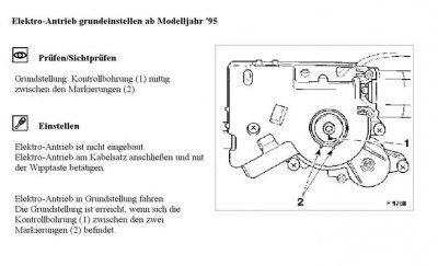

Beitrag: 744662 Geschrieben: 14.02.2018 - 20:57 Antworten mit Zitat Sende EINEN Danke-Klick für diesen Beitrag Back to top
Hab noch was im TIS gefunden:
 Dateiname: TIS2000_Schiebedach_einstellen.jpg

Beitrag: 744669 Geschrieben: 14.02.2018 - 22:11 Antworten mit Zitat Sende EINEN Danke-Klick für diesen Beitrag Back to top
Super Matze vielen Dank erstmal für deine Hilfe.
Werde Freitag wieder in der Werkstatt sein und das probieren.

Beitrag: 744748 Geschrieben: 19.02.2018 - 16:23 Antworten mit Zitat Sende EINEN Danke-Klick für diesen Beitrag Back to top
So habe versucht nach deiner Anleitung einzustellen aber ohne Erfolg.

Hi shearer9,
es gab da einen großen Unterschied bei der Schiebedachmechanik in der Version vor und nach Facelift. Die nach Facelift Mechanik ist deutlich einfacher zu reparieren und hat diese automatische Start und Stop Schaltung vom Motor. Siehe Grafik von Matze. Allerdings geht in dieser Einstellung meiner Erfahrung nach selten was kaputt. Es ist also meiner Meinung nach vollkommen in Ordnung wenn der Motor nach ein paar Sekunden abschaltet.

Ich musste meine Schiebedächer schon ein paar Mal reparieren und meine, dass nur die Vor-Facelift Variante nach dem zweiten Schalten dauerhaft lief.
Bei der Facelift Variante passen die Abschaltpunkte zur Schiebedachstellung. Du solltest drei Stopp Punkte in der Motorschaltung haben für 1. „Kipp“, 2 „zu“ und 3 „auf“. Jetzt musst Du nur den Motor im passenden Stopp Punkt zur passenden Dachstellung wieder einbauen und dann sollte alles passen.
Ich würde dazu zuerst das Dach wieder schließen:
1. Dazu reicht es wenn Du den nicht eingebauten Motor über den Schalter in die Stellung „auf“ fährst.
2. Motor wieder provisorisch einbauen. Dazu reichen schon zwei Schrauben und festhalten.
3. Jetzt Dach über den Schalter wieder zu fahren, ABER VORSICHT! Du musst jetzt ganz genau darauf achten wann der Schiebedachdeckel in der Stellung „geschlossen“ angekommen ist, den die automatische Start-Stopp Schaltung ist ja verstellt. Wenn Du jetzt zu lange den Schalter drückst und nicht aufpasst, kannst Du die Mechanik beschädigen.
4. Motor wieder aus bauen.
5. Den ausgebauen Motor in Stellung 2 „zu“ fahren.
6. Motor wieder einbauen und jetzt sollte es funktionieren
