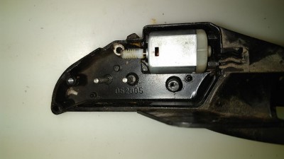

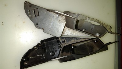

wollte eigentlich gerade meine neu lackierten spiegelkappen auf eine nicht ausgeschlagene mechanik setzten, als ich folgende kuriosität fand:
nach langem suchen in meinem ersatzteilfundus habe ich ein paar spiegel einer last edition in den händen gehabt, die sich relativ stabil anfühlten und auch von der mechanik her nicht klapperten...
beim auseinanderbauen der schock! erstaunt.gif sm-bang.gif - da waren so zwei kleine schräubchen an einer stelle, wo ich noch nie welche gesehen hatte...
fix aufgeschraubt und was sehe ich? - zwei stifte, platz für ein kleines motörchen und eine kleine welle...
zusammen mit den zähnen an der spiegelhalterung (die sich anscheinend von vorfacelift modellen in der größe unterscheiden) ist das doch nicht etwa ein japan-only spiegel? sm-NONO.gif
da ich wusste, dass der cali in ewigem familienbesitz eines kumpels war, rief ich ihn an, und wollte von ihm wissen, ob er denn die spiegel schonmal ausgetauscht hätte - er daraufhin - nein, nie abgebaut! - also original von opel an der last-edition verbaut biggrin.gif
hat von euch einer ebensolche spiegelformen verbaut, und wenn ja, wer hat denn die japanspiegel und würde mich mal einen blick in deren innerstes werfen lassen, denn ich bin der meinung, dass es sich dabei um ein relativ simples getriebe aus 2-3 zahnrädern (doppelt wirkend?) und eventuell einer kleinen elektrik (wechselschalter laut schaltplan) handelt, die ich gerne nachbauen würde um den spiegeln ihre zugedachte funktion wiederzugeben biggrin.gif
 Dateiname: IMG_20180209_182836.jpg
rahmen vergleich normal - last edition
 Dateigröße:  53.8 KB
 Dateiname: IMG_20180209_182931.jpg
gehäuse für "klappmechanik" - oben 92er variante ohne "getriebegehäuse"
 Dateigröße:  66.01 KB
 Dateiname: IMG_20180209_183038.jpg
motor aus spiegelverstellung (92er) - der motor aus der last edition scheint besser zu passen, hab aber kein photo, da ich von diesem die kabel erst mal nicht abschneiden will...
 Dateigröße:  52.86 KB

Das lässt sich schwer sagen.
Die le hatten zumindest ab Werk keine Japan Spiegel.
Der Halter für den Motor und die Zahnstange wo der Motor eingreift ist bei allen spiegeln da. Die Japan Innenteile unterscheiden sich aber im Detail von den anderen.
Ich dächte das ich noch iwo Bilder von meinen Japan spiegeln habe. Is aber schon ne Weile her das ich die in der Hand hatte.

naja, bei allen spiegeln gibt's den motorhalter nich - ich hatte bisher noch keinen (bis auf diesen fund eben) - die zähne am spiegelhalter (führungen) von den 92ern sind auch etwas größer (anderer modul)
diese art 2teiliges gehäuse habe ich bisher nur in diesem le gehabt - habe alle anderen spiegel in meinem lager durchgesehen (2x bj90, 4x bj91, 1x bj93, (94er hab ich leider nicht) und 1x bj96)...
ja, wär cool, wenn du noch bilder hättest tasty.gif ... - wenn das nicht allzuschwer nachzubauen ist, gäbe das bestimmt auch weitere interessenten top.gif
> kurze frage off-topic: - dein nick ist ja "da_steffen" und deiner postleitzahl entnehme ich, dass du irgendwo nähe pirna lebst... - du bist nicht zufällig der plankmeister steffen? - wenn nicht, da ich radeberger bin, könnte ich mir die spiegel mal in live ansehen, wenn du die noch hast?<
