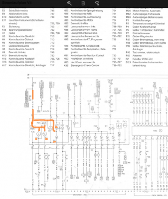

Hab folgendes Problem:
Ich mach die Zündung an, alle Kontrolleuchten gehen an, so wie es sein soll, dann starte ich den Cali. Läuft wie er muss.
Nach ca. 30km-50km Fahrt , Wagen ausgemacht, kurzen Boxenstopp inklusive Benzingespräche und dann wollte ich wieder los.
Zündung wieder an, diesmal leuchten keine Kotrollleuchten, Armaturen bleiben tot, dann gestartet, läuft einwandfrei. Was aber nicht geht, sind die Temperaturanzeige und Tankanzeige, Zeiger bleiben unten und die Ladekontrollleuchte (also die mit der Batterie drauf) bleibt dauerhaft an.
Das Auto funktioniert einwandfrei, also Tacho , DZM ,Licht ,Heizung ,Radio geht. Die Lima lädt auch obwohl die Ladekontrollleuchte anbleibt.
Zuhause angekommen, Wagen abgestellt und anderen morgen wieder alles normal,als ob nix war.
Was könnte das sein, bin ratlos?

Dann müsste aber eigentlich auch DZM und Tacho tot sein, weil die am gleichen Stecker hängen.
Wahrscheinlich liegt das Problem iwo auf dem Weg von Sicherung 2 zum Pin 9 auf dem großen Instrumentestecker,
weil die betroffenen Anzeigen alle plusseitig dahin gehende Kabel haben:
 Dateiname: Schaltplan VII Instr..PNG
Ist natürlcih schwer es beim Messen zu finden, wenn es Wackler ist, der mal auftritt und mal nicht...
naheliegendste vermutung: wurde schon mal an dem tacho bzw. dahinter rumgebastelt wiejetzt1.gif irgendwelche "vorarbeiten" von vorbesitzern oder dir selbst?
