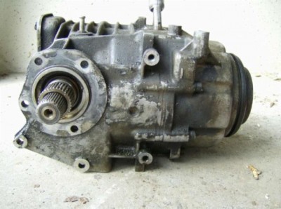

Oder erkenne ich da was falsch das teil sieht aus die wellen dichung vom f 25 getriebe:

Das F28 Getriebe hat rechts zwei Antriebe. Einmal ganz normal zum Vorderrad rechts und dann noch für das Verteilergetriebe. Durch die Hülse und Adapterplatte wird der Antrieb für das Verteilergetriebe einfach nur verdeckt.
Alle anderen Getiebe, F16, F18, F20, F23, F25 ... haben nur einen Antrieb rechts.
Das Drehmoment zur Hinterachse wird durch eine Hohlwelle, die mit dem Ausgleichgetriebe des Schaltgetriebes verbunden ist, im Verteilergetriebe um 90° umgelenkt. Die Antriebswelle rechts steckt quasi in dieser Hohlwelle drin. Siehe Bild mit den 2 Verzahnungen.
