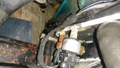

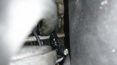

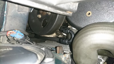

Beiträge: 1451
Danke-Klicks: 51
Beitrag: 745072 Geschrieben: 11.03.2018 - 22:45 Antworten mit Zitat Sende EINEN Danke-Klick für diesen Beitrag Back to top
Hier paar Bilder viel sehen kann man nicht.Leitung ist 2 teilig gebaut beim Versuch ein Stück zu verbauen war der Biegeradius zu hoch so das die Leitung gebrochen ist.
 Dateiname: DSC_0702.JPG
Anschluß an Servopumpe.

 Dateiname: DSC_0706.JPG
Verbindung der beiden Leitungen wo Original die Anschlüsse zur Kühlspinne sind.

 Dateiname: DSC_0709.JPG
Anschluß zum Lenkgetriebe.
