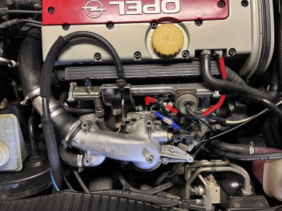

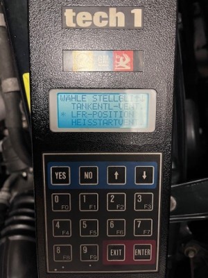

Beitrag: 771279 Geschrieben: 03.06.2025 - 09:38 Antworten mit Zitat Sende EINEN Danke-Klick für diesen Beitrag Back to top
Ich habe das Problem auch dass er mir manchmal nach dem Start wieder aus geht, aber auch wenn er warm ist hat er mühe dass er nicht aus geht. Ich habe jetzt die Temperatur überprüft mit TECH1 von Wasser und Luft, die stimmen und auch habe ich den Stellglied Test laufen lassen für den Leerlaufregler. Ich höre ihn schön klacken im Sekundentakt. Ich denke also nicht dass er klemmt, denn im Test hat er noch nie gezickt. Was ich leider noch immer nicht weiss wo das Teil sitz und wie es Aussieht. Auch den Schlauch müsste ich doch sehen. Auch das Verstopfte Loch das ich schon öfters gelesen habe finde ich nicht. Den Drosselklappendeckel habe ich schon mal angehebt aber sehe dort kein Loch oder ähnliches. Kann mir jemand auf die Sprünge helfen bitte? Ürigens mit Gas geben kann ich ihn am Leben erhalten, ich wollte eher schreiben dass er aus gehen möchte... hammer.gif
 Dateiname: LLR Schlauch.jpg
Ist das der LLR Schlauch?
 Dateigröße:  1.13 MB
 Dateiname: Tech1.jpg
 Dateigröße:  105.08 KB
emtschi
Dabei seit: 03.11.2006
Beiträge: 133
Danke-Klicks: 36
Wohnort: CH-Zug
Beitrag: 771386 Geschrieben: 08.06.2025 - 11:31 Antworten mit Zitat Sende EINEN Danke-Klick für diesen Beitrag Back to top
Kann mir niemand einen Tip oder ein Foto geben wo ich diesen Schlauch zum LLR finde?
Michi61
Dabei seit: 29.04.2023
Beiträge: 9
Danke-Klicks: 9
Auto: Opel Calibra Turbo 4x4 c20let
Beitrag: 771395 Geschrieben: 08.06.2025 - 17:18 Antworten mit Zitat Sende EINEN Danke-Klick für diesen Beitrag Back to top
Hallo, der LLR sitzt unter dem Ansaugrohr hinter der Lima.
