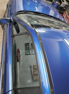

So es geht stetig weiter. Gestern kamen diverse Einzelteile von meinem Lackierer.
Aktuell fehlt nur noch Motorhaube und die Türleisten.
Sowie die A Säule.
Dann ist das Ziel fast erreicht. 4 Neue Reifen und Achsvermessung sowie die Bremse Entlüften fehlt noch. Letzteres wird wohl nicht so einfach wie ich schon feststellte.
 Dateiname: 20180405_082441.jpg
Spiegel beide wieder dran, sowie der Tankdeckel und die C Säulen ecken oder wie die heisen.
 Dateigröße:  4.72 MB
 Dateiname: 20180405_092815.jpg

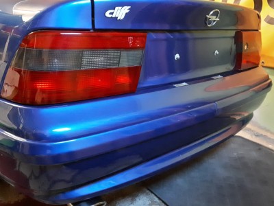

Neue Kennzeichenleuchten das Cliff emblem wieder am Platz und die Heckschürze mit Leisten montiert.
 Dateigröße:  4.75 MB

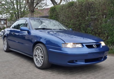

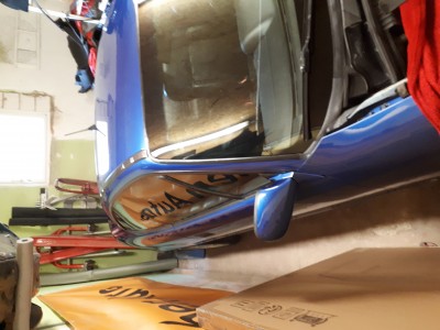

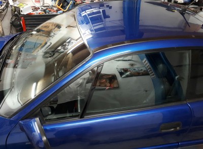

So Bremse ist noch nicht fertig aber seit dem We wäre ohne unfall das Auto fast fertig. Lackierung an sich wäre fertig aber besagte A Säule muss noch lackiert werden was aber erst nach dem 6Mai was wird voraussichtlich.
Aber dennoch sieht es schon Traumhaft aus wie ich finde und ich freu mich auf die erste fahrt.
(Motorhaube ist offen und Räder werden noch Lackiert und neue Reifen aufgezogen)

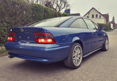

Beitrag: 746657 Geschrieben: 02.06.2018 - 07:26 Antworten mit Zitat Sende EINEN Danke-Klick für diesen Beitrag Back to top
Es ist fast geschafft.Der kleine zwischenfall ist beseitigt. Ohne das man was sieht.
Reifen und neue BBS Embleme sind da. Lackierer sollte nächste Woche anfangen.
Dann ist nur noch Thema Bremse entlüften.

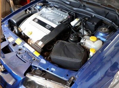

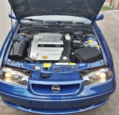

So es ist vollbracht. Der Calibra ist seit Freitag angemeldet und fährt.
Motorseitig keine Probleme. Das Problem mit den Bremsen ist auch behoben und war lediglich ein kleiner Fehler an beiden Achsen. Jetzt Bremst er sehr gut.
Aktuell habe ich jedoch heute den Motor wieder auseinander genommen da die neuen Dichtungen der Ventildeckel undicht sind und der hintere schön auf den Krümmer tropft hammer.gif
Neue Dichtung, anderer Deckel(augenscheinlich nicht so verzogen) und dichtmasse kommen morgen. Gleichzeitig hab ich die Kurbelgehäuseentlüftung und zugehörige Schläuche gereinigt.
Das 2 Problem ist die leuchtende ABS/TC Lampe. Ursache ist Fehlercode 46. Sensor ist intakt, jedoch zeigt das Messgerät unterschiedliche werte an beim Durchmessen der Kabel von vorn nach hinten. Warum ist mir aber noch unklar.
Alles in allem aber machbar.
Davon abgesehen fährt der Calibra tadellos und läuft Motorseitig sauber und zieht gut durch trotz seiner vielen KM.

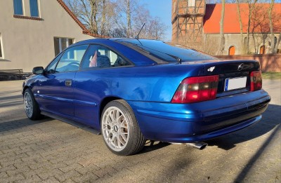

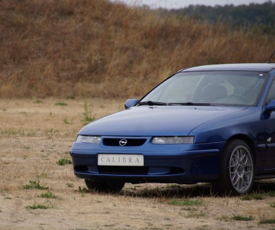

...schon August man man man....Gestern waren wir mit unserem Calubra mal auf sein erstes Treffen. In Perleberg keine 1h von uns.
Schön war's wetter war ok und war nette Gespräche gehabt sowie Zustimmung.

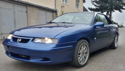

16 Grad und das im Februar na das schreit ja nach Calibra raus holen...
