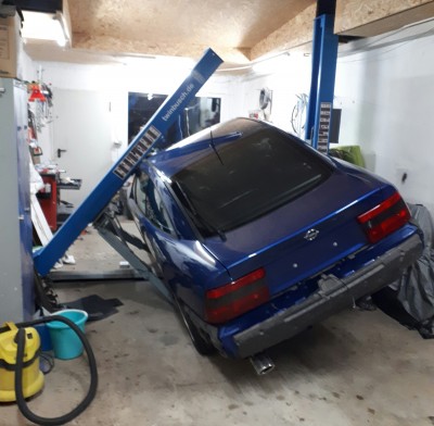

Leider gab es gestern einen grossen Rückschlag.

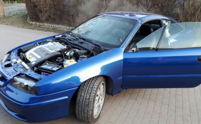

Voller Stolz wollte ich die 17 zoll bbs zeigen die seit dieser Woche drauf sind.
Gestern abend dann der Schock aus bisher nicht geklärter Ursache ist die Hebebühne umgekippt. ( steht seit über zwei Jahren an dieser Stelle fest verschraubt mit 10 Schrauben und ohne Veränderung)
ich bin immer noch fassungslos und kann es mir absolut nicht erklären.

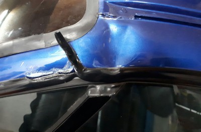

nachdem wir das Auto von der bühne hatten, hatten wir noch glück wie die Bestandsaufnahme ergab. Frontscheibe heil geblieben, alle Schweller ok sind und Tür nichts abbekommen hat inkl. Scheiben.
Fazit: A Säule kaputt, die neue Regenleiste, die Dachrelingleiste und Lack an A Säule sowie Dach.
Aber seht selbst...

Nein heul.gif sehrtraurig.gif heul.gif . Mir fehlen grad echt die Worte. Außer: gut, dass DU heile geblieben bist.
Meine Fresse mad.gif .
Gruß, T

Ja ich bin weg gesprungen. Dadurch nichts passiert.
Ja weiter machen jetzt erst recht.
Nach erster analyse war die Hydraulik leitung undicht und hat wohl den Beton aufgeweicht. Ca. 1 Liter fehlt und ist bis unter den Beton gekrochen.(wohl schon länger). Dadurch weich geworden und dann in Kettenreaktion nachgegeben.
Denn auf der bühne waren schon schwerere autos drauf ohne Probleme.
Naja hätte hätte fahrradkette ...
Wird aber wieder gemacht...

So die Arbeiten laufen. Heute hab ich ein neues Fundament gemacht. Neue Anker bestellt und der Metallbauer fertigt mir einen Bügel über beide Säulen. Zusätzlich noch Winkel zur Wand. Dann sollte die Bühne wieder funktionieren bzw. soetwas nicht mehr passieren.
Der Calibra wird am Freitag vorraussichtlich Repariert und dann nochmal ein Termin abgesprochen für die Lackierung. Alles in allem also nicht weit zurück geworfen. Abgesehen von meinem Glück.

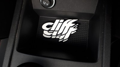

Etwas erfreuliches gab es aber heute, die augearbeiteten Cliff embleme sind da.

Ebenfalls ist die A Säule am Calibra auch repariert. Ging sehr gut zu Spottern und muss nur noch fürs Lackieren Vorbereitet werden. Alles in allem aber gut. Wenn der Lackierer morgen zeit hat wird er noch morgen vorbereitet.

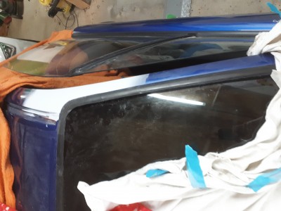

So die Spuren sind fast beseitigt es fehlt nur noch der Lack.
Dank geht dabei natürlich an meinen Papa sowie an meinen Kumpel und Lackierer, die mir sehr geholfen in kurzer zeit.
