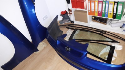

So hab ich PS Design Scheinwerfer bekommen. Musste natürlich aus 4-2 gemacht werden, da ich ja schon neue Gläser und neue Gehäuse hatte. Nun sind sie fertig auch mit emblem und ich find sie Klasse. Sehen aus wie Neu!
Des Weiteren habe ich einen Satz nagelneue Schweller erstanden, mit Halter und Einschüben,was mich auch sehr sehr freut.

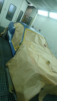

So lange ist her aber aktuell ist der Calibra lackiert.
Sobald ich im Haus endlich den Internetanschluss habe kommen neue Bilder und eine erläuterung was alles bis jetzt passiert ist.

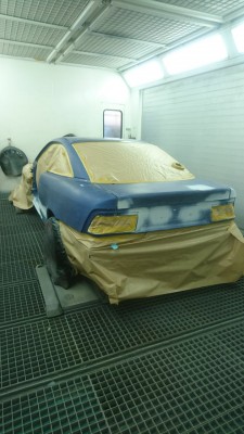

Noch mal aktuell die Fahrt zum Lackierer
 Dateigröße:  2.24 MB

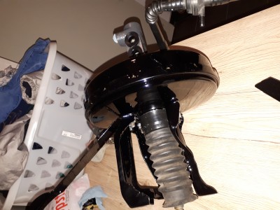

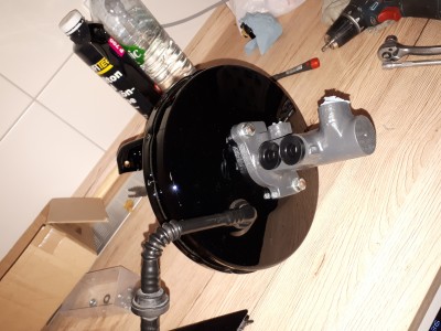

der Bremskraftverstärker und Behälter ( der einzige der neu ist)sowie Hauptbremszylinder wurden auf gearbeitet unten lackiert

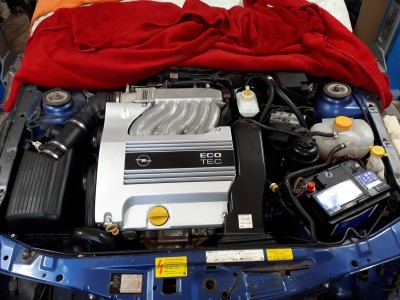

Und hier noch mal der fertig aufgearbeitet der Motor um diverse Dichtungen wurden auch erneuert Kunststoffteile wieder auf gearbeitet und aufgefrischt so dass sie nicht mehr so ranzig und ausgeblichen aussehen sowie alles gesäubert und diverse Teile auf p
 Dateigröße:  4.81 MB

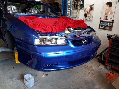

Endlich wieder am alten Platz und mit den originalen so gut wie neuen Scheinwerfern von PS Design
 Dateigröße:  4.78 MB

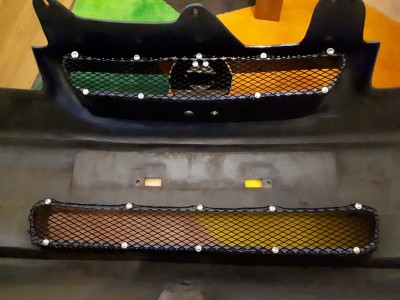

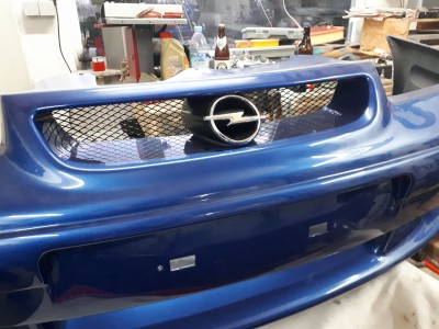

Gitter neu und neues Emblem

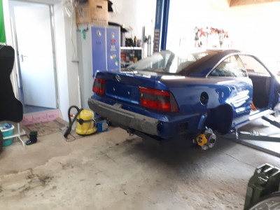

Ein paar Stunden Zeit konnte ich wieder finden und das Auto weiter zusammenbauen.
Mittlerweile sind Innenausstattung (Dunkler Himmel, dunkle verkleidung etc.) verbaut, sowie Tür und weitere kleinigkeiten.

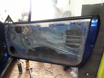

Kurze Anleitung für die Türfolie.
Bisschen Sprühkleber und breites starkes Tesaband.
Folie ansetzen verkleben und rundum mit Tesafilm befestigen.
Alles so beschneiden das die Türverkleidung alles abdeckt.
Dann mit einem Heißluftföhn die Folie erwärmen aber vorsichtig. Die Folie zieht sich nur bedingt im warmen. Erst wenn sie abkühlt strafft sie sich. Vorsicht machen hab stellenweise 3-4x mit dem Föhn bearbeitet und abkühlen lassen. Zuletzt noch kontrolliert ob alle Löcher wieder passen bzw. wenn nicht sie wieder durchstechen.

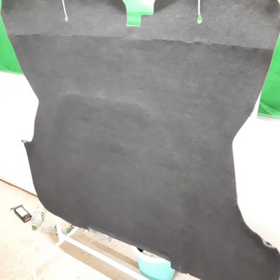

Kofferraum Teppich wurde aufgefrischt.
Ich habe den Teppich gereinigt mit einem Tornado Blaster und anschließend mit einem Haartrimmer die überstehenden/abstehenden Fussel beseitigt.
Ergebnis nicht gut zu sehen aber es ist in Live sehr gut geworden.

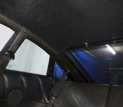

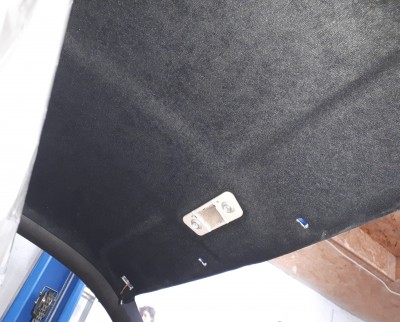

Hier der dunkle Himmel zu sehen.
Bei einem Sattler machen lassen. Ergebnis ist sehr gut und die Optik spricht für sich. (Jedoch Live viel besser, es ist schlecht einzufangen)

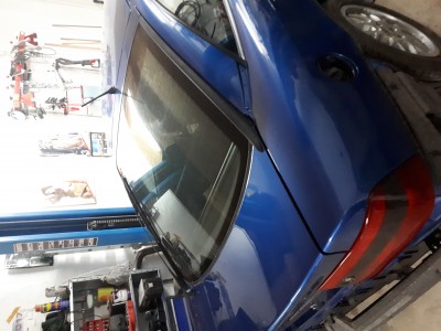

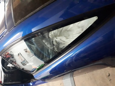

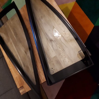

Beifahrertür hängt schon wieder. Scheiben sind auch schon verbaut. Die Dichtgummies aussen und innen habe ich noch neu bekommen.
Die Dreiecksscheibe wurde zerlegt und die Leiste in schwarz lackiert, da etwas Oberflächenrost zu sehen war.
 Dateigröße:  4.37 MB

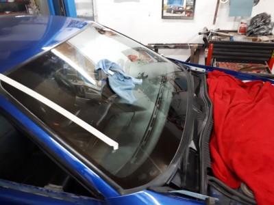

Frontscheibe gestern noch eingebaut.
 Dateigröße:  4.52 MB

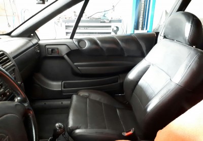

Innenraum weiter komplettiert
Lenkrad gewechselt auf ein weniger bzw. Gut erhaltenes
Schaltmanschette und Handbremshebelmanschette in neuem Echtleder

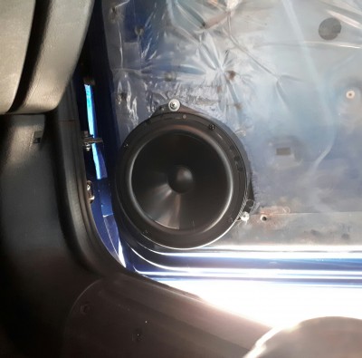

Beifahrertür mit neuem Lautsprecher und verkleidung

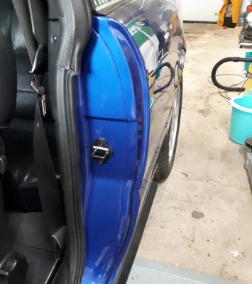

 Dateiname: 20180314_124239-1.jpg
Türhaken schwarz gepulvert
