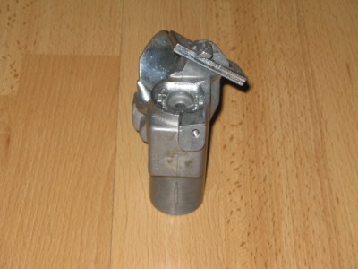

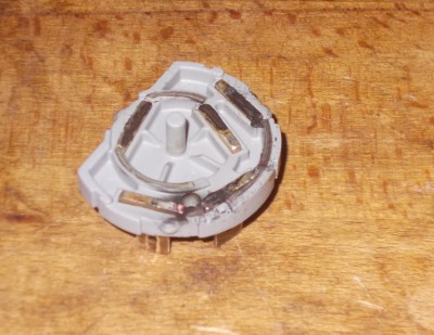

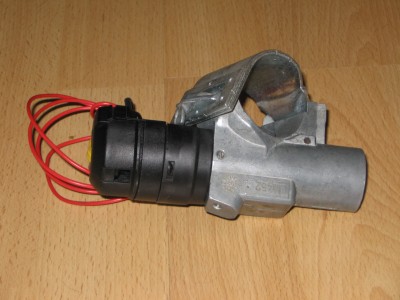

Der sitzt am linken Ende des Zündschlosses und schließt die Kontakte, wenn Du den Schlüssel drehst.
https://www.ebay.de/itm/301440800084
 Dateiname: DSCN2153.JPG
Das ist die eine Hälfte von einem 30 Jahre alten Zündschalter, von der Innenseite her gesehen.
 Dateigröße:  833.09 KB

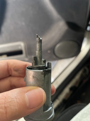

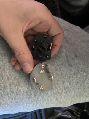

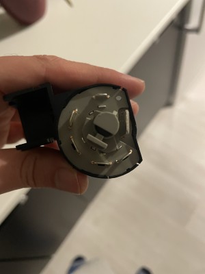

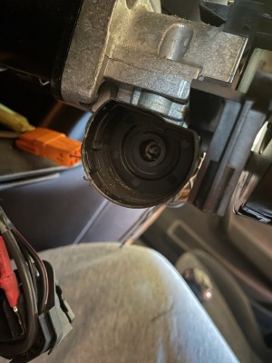

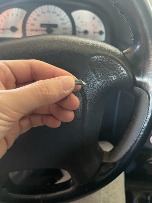

Hii so hab das ganze jetzt mal soweit zerlegt, dieser Zündschalter ist mir dabei gleich komplett zerbröselt entgegen gekommen und das Neuteil passt leider nicht.
Jetzt ist aber auch dieser Stift der im Zündschalter dreht komplett abgebrochen, krieg ich den irgendwie so raus oder muss ich das ganze Zündschloss auswechseln?
Kann ich die Karre auch irgendwie kurzschließen? Sonst muss ich meine Dienstfahrten so lange mit meinem Turbo machen und darauf hab ich eigntl gar keinen Bock heul.gif

Du hast den Zündschalter zerlegt.
Das schwarze Gehäuse, das bei dir jetzt noch am Zündschloßgehäuse dran ist, muß ab. Dann bleibt nur das Alugehäuse übrig. An das Alugehäuse paßt auch der neue Zündschalter.

Ah ok verstehe, hab vom Zündschloss das schwarze Teil jetzt auch noch ab und die Kabel muss ich dann rausmachen und einzeln auf das Neuteil einstecken sind ja beschriftet. Alles klar
Aber der Zapfen der sich im Zündschloss dreht ist ja trotzdem abgebrochen der muss ja ersetzt werden wie kann ich das machen? Krieg ich den irgendwie so ersetzt oder das ganze Zündschloss austauschen?

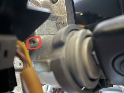

Edit: Ich geh mal davon aus das zumindest das Zündschloss raus muss ist das dann dieses Loch? Da muss ich ja das Lenkrad abbauen um da rein zukommen mad2.gif

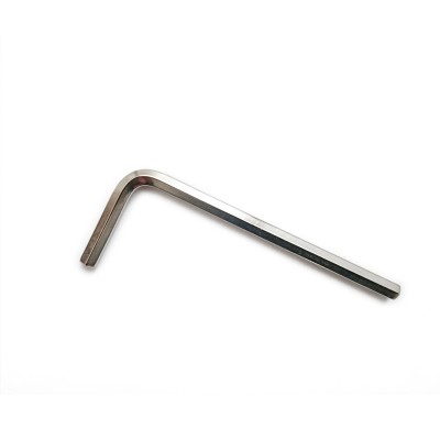

Um das Zündschloß auszubauen muß der Zündschlüssel auf Position I stehen und du kannst in dem Loch, was du gezeigt hast, das Zündschloß entriegeln und raus ziehen. Probiere es mit einem Inbusschlüssel, die kurze Seite.
 Dateiname: inbusschluessel_imbus_clamex_68216389_1.jpg
 Dateigröße:  108.31 KB

Aber dann passt das Ding doch nicht, die Kontakte sind ja ganz anders angeordnet da passt der Stecker nicht drauf mhh.gif
Dann seh ich morgen mal zu dass ich den richten Zündschalter herkrieg steck den an dann kann ich erstmal mit Schraubenzieher fahren perfekt danke biggrin.gif
