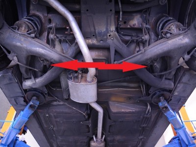

Ich müsste dieses Thema auch nochmal ausgraben .
Wo genau sitzen die Druckminderer ? Kann man mir davon mal ein Foto zeigen ?
Ich hab ein 96er C20ne und hab die irgendwie noch nicht gesehen gruebeln.gif

Auf diesem Bild siehst du die Dinger, wie die i.d.R. unterm Auto aussehen. Komplett verrostet...
zu finden sind die Dinger am Unterboden hinten, einfach der Bremsleitung vom Hinterrad nach vorne folgen.
Ich hab die alten leitungen noch, nur die druckminderer nicht, deswegen wollte ich mal wissen wo die sitzen sollen

Von hinten nach vorne:
Sattel - Leitung auf der Schwinge - Bremsschlauch - Druckminderer - lange Leitung
 Dateiname: 58bd2e3fee7af300a051a4f6_800.jpg
*Bild zu Anschauung aus dem Internet entnommen und markiert

Coole sache top.gif dann brauch ich da wohl neue
