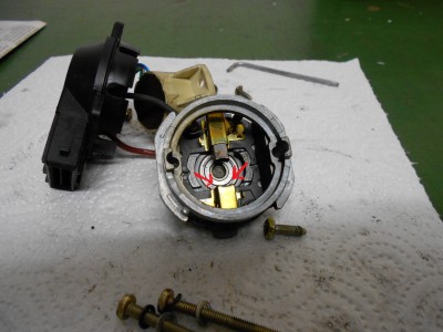

Hatte wg. des Wärmetauscher-Tauschs alles draußen...die DK wurde inspiziert, auf Leichtgängigkeit geprüft, gereinigt und geschmiert...
Wenn beim laufenden Motor der Plastikarm der DK-Welle bewegt wird, merkt man, daß das Steuergerät eingreift und die DK zu öffnen versucht.

Den Stellmotor der Drosselklappe habe ich schon gecheckt....
Falls nicht schon überprüft:
Beim "Checken" des Stellmotors bitte auch beachten, dass die Schleifkohlen durch
den Abrieb gerne auch mal "hängen bleiben".

@ gercalica1: daher meine frage ja.gif gerne wird das ding nämlich nur "sichtgeprüft" und in wahrheit isses hin traurig.gif

@ sollddie2000: So sieht es aus!
In meinem Fall hatte ich Glück und das Teil funktionierte nach der Reinigung wieder ja.gif

Beitrag: 752877 Geschrieben: 19.08.2019 - 20:21 Antworten mit Zitat Sende EINEN Danke-Klick für diesen Beitrag Back to top
...beim Tausch des Steuergerätes habe ich ein gebrauchtes verwendet; nachdem die Symptomatik gleich geblieben ist (TC–Lampe erst beim Gasgeben dauerhaft an), scheinen es doch die Schleifkohlen zu sein...
...kann mich auch noch erinnern, daß die Lampe anfangs immer nur sporadisch kam und vor allem bei niedrigen Temperaturen bis es irgendwann keine Rolle mehr gespielt hat, wie warm es ist...
