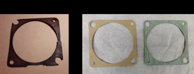

Beitrag: 750171 Geschrieben: 06.02.2019 - 17:11 Antworten mit Zitat Sende EINEN Danke-Klick für diesen Beitrag Back to top
Hier mal noch Bilder als Beispiel, in diesem Fall wie gesagt für die Drosselklappe zwinkern.gif
 Dateiname: Dichtungen_Drosselklappe.png
 Dateigröße:  1.34 MB
