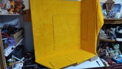

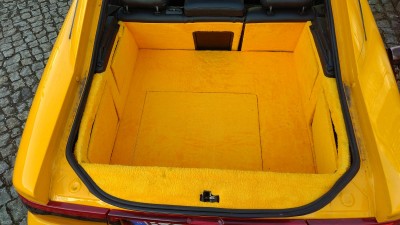

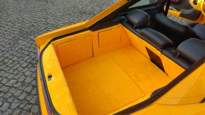

neues zum kofferraum ausbau...
es schreitet gut vorran - ich denke das ich dieses wochenende fertig werde (beifahrerseite fehlt noch) - aber seht selbst: biggrin.gif - das wetter ist eh grad so mieß, das ich am cali selbst nicht weiter komm...
 Dateiname: kofferraum.jpg
klappen geschlossen
 Dateigröße:  202.22 KB
 Dateiname: kofferraum1.jpg
bodenplatte mit liftern
 Dateigröße:  150.05 KB
 Dateiname: kofferraum2.jpg
die seitenklappen an den domen haben auch je ein haltecharnier bekommen
 Dateigröße:  222.57 KB

Na dat wird ja top.gif...

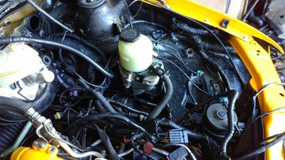

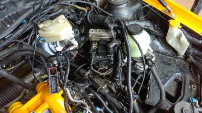

hui... - endlich sonne - dank des guten wetters heute mal die elektrische servopumpe eingebaut... - leider muss ich dafür den abs halter umbauen (der obere teil muss um 15 grad nach innen gedreht werden), da ich sonst probleme mit dem druckanschluss bekomme...
ausgleichsgefäß an der stelle is auch geschichte - kommt aber der tempomat hin - hat einer von euch eventuell ein astra f ausgleichsgefäß am lager für nen schmalen taler? (muss kein schönes mehr sein, nur damit erst mal was drin ist - optik kommt später)

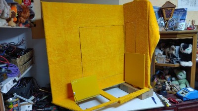

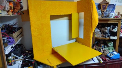

[update: gerade versucht den kofferraumausbau einzubauen - kotz... - nichts passt MOTZ.gif - die seitenteile kann ich komplett neu machen da die an mindestens 7 stellen zerbrochen sind wand.gif
der boden und die rückwand hingegen passten gut... - hab auch nachgemessen - bei mir sind die maße exakt nach dem bauplan - muss der falsch sein, da bei mir (trotz dünnerem material) in der höhe 1 und in der länge 2 cm zu viel sind mad.gif ...
toll zwei teure handtücher für die katz... - habs trotzdem photographiert... - wenigstens die farbe passt 1:1 (dreckig is das ding beim einbau auch etwas geworden)... mhh.gif
die rücksitzbank ist im übrigen nur reingelegt und nicht festgeschraubt, deswegen sieht die so schief aus]

Was ist denn da passiert? Also dass das zu lang ist mag ja am Plan liegen aber warum sind die Seitenteile zerbrochen?

das lag am material - war zu dünne spanplatte - beim drücken hatte sich jeweils am großen fenster ein riss gebildet und beim wieder rausziehen wars dann wie ein labbriges salatblatt...
egal - hab grad 2 neue handtücher bestellt - diesmal nehm ich stabileres material und die druckknöpfe und das kleinzeug kann ich ja wiederverwenden, genau wie die klappen - muss nur die seitenteile neu machen... - nich so wild, aber eben höchst ärgerlich... heul.gif

Also im ausgebauten Zustand wars nich so meins - oder ich hatte nicht genug Vorstellungskraft. Aber im eingebauten Zustand find ichs klasse, gebrochene Stellen hin oder her ja.gif . Wirkt total wohnlich und die Farbe passt wie A.rsch auf Eimer.
Gruß, T

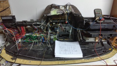

so, jetz gehts los... - aufgrund der mangelnden zeit (viel arbeit während der woche) hab ich mir vorgenommen pro tag wenigstens 10 strompfade zu bearbeiten - bei der ungefähren anzahl von 500 pfaden kann man sich ja ausrechnen wie lange das dauert... - es sind insgesamt 168 seiten schaltplan abzuarbeiten izzy.gif
der neue "bordcomputer" ist schonmal an seinem platz - ich habe mich aufgrund der hohen anzahl der anschlüsse jedoch dazu entschlossen, die originalen steuergeräte zu behalten... wechseln kann man das trotzdem noch einzeln...
außerdem hab ich gestern mal das abs mit dem umgeschweißten halter eingebaut - sieht etwas zick-zack-artig aus, mit der diagonalen batterie, der geraden servo und dem wieder schrägen abs, aber ich hab leider im motorraum so wenig platz, das es nicht anders ging...
an dieser stelle hier eine ganz wichtige frage an euch: kennt einer von euch ein fahrzeug wo ein zylinderförmiges ausgleichsgefäß verbaut ist (kunststoff oder metall), oder wieß einer eine firma, die sowas aus alu herstellt? - grund ist, mit ist der platz für das originale komplett ausgegangen - zwar bekomm ich ein passendes gefäß in den bereich, jedoch hat das die anschlüsse an stellen, wo karosserieteile im weg sind... - am liebsten wär mir eins aus kunststoff, da man da auch auf anhieb den kühlmittelstand sehen kann - also wem was einfällt bitte direkt melden zwinkern.gif

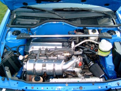

danke dir, is aber nich so ganz das richtige... - ich suche eher sowas hier...
muss wohl doch am samstag nochmal aufn schrotti fahrn...

Die Aludinger gibts auch in rund mit ca. 800ml.
Kunststoff hat natürlich den Sichtvorteil, klar.

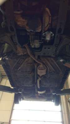

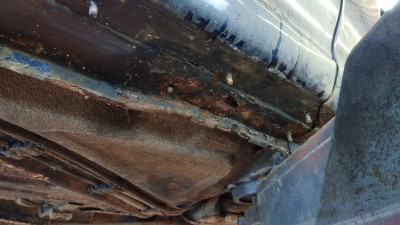

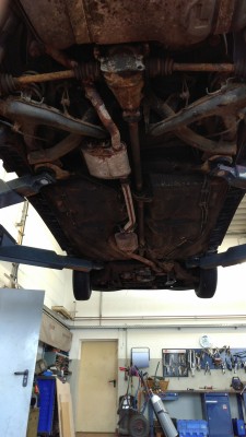

Beitrag: 750564 Geschrieben: 09.03.2019 - 12:28 Antworten mit Zitat Sende EINEN Danke-Klick für diesen Beitrag Back to top

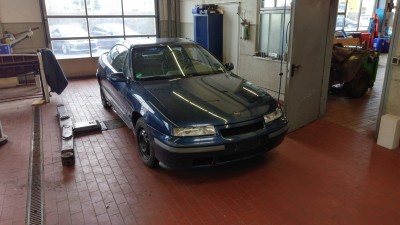

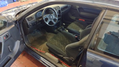

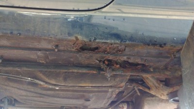

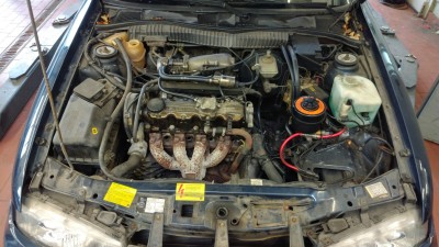

heute mal kein update sondern eine neuvorstellung...
im prinzip wird der hier genau, wie der gelbe, jedoch ohne extras oder zubehör... - auch keine verbreiterung - lediglich die radanbindung wird auf 5-loch umgebaut und der zenderkit, sowie das vectra lcd kommen rein... - bordcomputer und elektrische fensterheber werde ich auch noch nachrüsten und dann noch die gelbe dtm ausstattung...
beim lack wirds bleiben, lediglich günstig gelb foliert...
sozusgagen viel weniger aufwand...

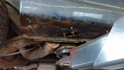

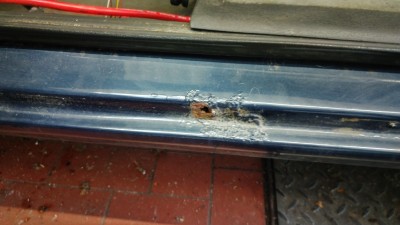

habe den blauen (muss mir noch nen namen ausdenken) heute mal auf der bühne gehabt... - so schlimm, wie wir gedacht hatten sieht er gar nicht aus, markus - lediglich die schweller sind an 4 stellen durch... - mangels möglichkeit lass ich das aber diesmal (erstmals sm-bang.gif ) von einer fachfirma machen... (dem lieben foh um die ecke)
so genug geschwafelt - hier die bilder:
