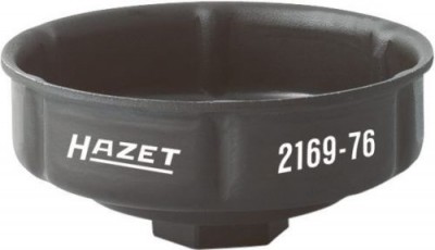

bisher habe ich mich immer davor gedrückt, das zuhause selbst zu machen. Doch es gibt schon gute Helfer, die es einem ganz einfach machen.
Hat jemand schon gute Erfahrungen mit dem Hazet 2169-76 Öl-Filterschlüssel (Werbung) ? Passt der 76mm auch für den Vectra B (Winterfahrzeug?).
Wenn ich einen Hole, soll der direkt für beide Autos passen!

Hab mir damals so einen Koffer mit allen gängigen 28 Kappen+ 1 Universal für 35 euro inklu Versand geholt-da ist alles drin, da ich oft auch andere Marken habe.
https://www.ebay.de/itm/301762889933 (Werbung)
Kann ich gut empfehlen.

Warum keinen lumpigen Ölfilterschlüssel? Beim Sechszylinder tuts sogar ne Zange ja.gif der alte Filter ist ja eh fürn Müll und der neue wird handfest angezogen ja.gif

Beim Vectra B V6 Motor kannst du auch direkt die "Ratsche" oder den Drehmomentschlüssel auf das Filtergehäuse aufsetzen.
Ich habe bisher ausschließlich Universalschlüssel benutzt. So einen Koffer habe ich nie gebraucht
