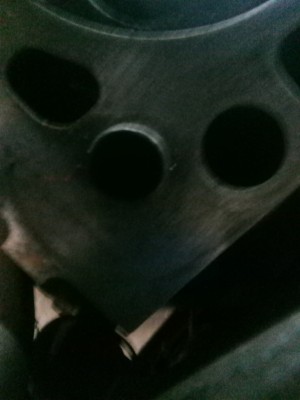

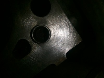

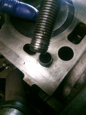

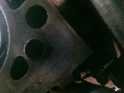

ich habe den Wagen soweit laufen, jedoch nicht ganz sauber: Keine Leistung.
Habe den Wagen ca. 10km zu der Werkstatt gefahren und das Qualmen hat aufgehört.
Jedoch wurde am Zylinder 4 ein Unterschied von 3 Bar festgestellt.
Somit wurde der Kopf abgemacht und eine Kopfschraube ist am Ende verschlissen.
Sie greift also nicht und kann mit max. 30NM angezogen werden,....
Anscheinend war vorher jemand dran und hat versucht das Gewinde neu zu drehen, denn die Kopfdichtung und der Rest sieht noch gut aus.
Ich habe folgende Bilder von der WE bekommen.
Der Mechaniker ist sich nicht sicher ob der Motorblock noch zu retten ist und will natürlich keine Garantie übernehmen?
Kann das Gewinde nicht auf eine Nummer Größer abgedreht werden und eine Hülse mit Standardgewinde eingedreht werden?
Damals ist mir eine Zündkerze angebrochen und es wurde so gemacht,...
Oder wird das anders gemacht?
Es wäre zu schade und zu kostspielig den Block zu entsorgen / tauschen,...
Hat jemand eine Idee?
Ich bin für alle Vorschläge sehr dankbar,...
das mit der hülse wäre schon eine möglichkeit, jedoch muss so ne kopfschraube schon mit 160nm zug auskommen, da funktioniert ein handelsübliches messingcoil nich mehr - und für ein coil aus edelstahl müsste da wenigstens auf 6größen weiter aufgebaut werden (weil so dünnwandige coils aus stahl lassen sich nicht herstellen)...
das günstigste wäre hier glaube ich das gewinde auf ein maß größer zu schneiden und ne dickere kopfschraube zu verwenden (das entsprechende loch im kopf auch abändern) - musst dann nur ne passende kopfschraube finden...

Bitte bei den neuen Kopfschrauben drauf achten das sie die richtige Länge haben. Es gibt da nämlich zwei Längen. Vermutlich ist deswegen auch deine Schraube abgerissen bzw. ausgerissen.

der Mechaniker meinte, dass die Schraube an den 4. Zylinder mit Aluminium geklebt wurde?
Der Motor wurde also versucht zu reparieren,.... kein Wunder, dass der Verkäufer irgendwann sich nicht mehr gemeldet hatte.
Was ist der beste Reparaturweg?
Neues M11x1,25 Gewinde im Motorblock rein drehen und die längere Schraube besorgen.
Dafür muss vermutlich auch das 4. Loch im Kopf erweitert werden, so dass die dickere Schraube durchpaust?
Soweit richtig oder gibt es etwas besseres?
Übrigens sind alle Schrauben gleich: Die alten und auch die neuen Schrauben sind gleich.
Ich muss noch prüfen ob damals vielleicht schon zu kurze Schrauben benutzt wurden.
Anhand der Motornummer kann ich doch passende Schrauben rausfinden?
Gibt es irgendwo eine Tabelle?
Vielen Dank an alle die hier versuchen zu helfen: Danke.

zrakomlat hat folgendes geschrieben:
da hauste bissel was durcheinander... (passiert mir auch öfters biggrin.gif)
entweder du bohrst das loch auf einen größeren durchmesser, schneidest ein gewinde und schraubst dann das helicoil ein - dabei kannst du dann deine originalen neuen kopfschrauben verwenden
oder
du bohrst das loch im kopf auf den kerndurchmesser des nächstgrößeren feingewindes auf, sodass du dort dann mit einer dickeren kopfschraube wieder einen korrekten sitz herstellen kannst, dazu muss dann auch das loch im kopf eventuell noch erweitert werden (kommt halt drauf an, ob die schraube sich durchstecken lässt oder nicht) - aber bei dieser methode benötigst du dann eine passende kopfschraube - dazu muss die länge aber gleich bleiben - und es muss eine dehnschraube sein - handelsübliche schrauben gehen da nicht ! - da wird es also schon schwierig etwas passendes zu finden - oder du kennst einen motorenbauer, der einen vorrat unterschiedlichster kopfschrauben hat, wo du mal wühlen könntest...

Beitrag: 748971 Geschrieben: 24.10.2018 - 22:26 Antworten mit Zitat Sende EINEN Danke-Klick für diesen Beitrag Back to top
alles klar, danke,...
ich lasse da jemanden vom Fach dran,....
Er meinte, dass er sich das anschaut und mit der Hülse vor Ort reparieren könnte.
Mal sehen ob es klappt.
Danke für die Hilfe.
Ich werde wieder berichten,...
