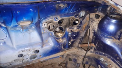

Spritzwand Fahrerseite, alles oberflächlich, nix durch!

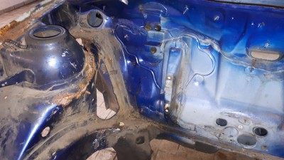

 Dateiname: 20190114_200509.jpg

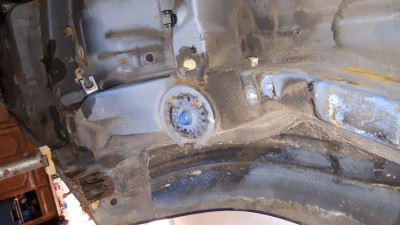

Spritzwand Beifahrerseite. Hier sieht man nochmal schön die Fäule am Dom. Kommt neu!

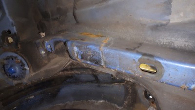

 Dateiname: 20190114_200533.jpg

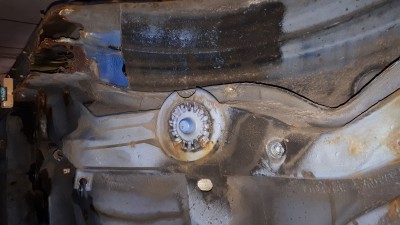

Federteller ausbohren ist obligatorisch... ansonsten etwas dezenter Gammel im Radkasten, aber machbar. Hier BFS.

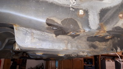

Längsträger BFS beim Tank. Sieht gut aus, bzw. es könnte schlimmer sein...

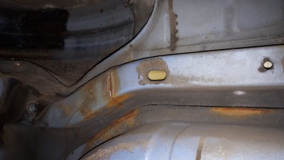

 Dateiname: 20190114_200554.jpg
Fahrerseite sieht wie der Spiegel der BFS aus...

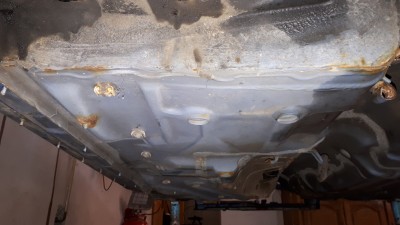

Unterboden FS, keine Durchrostung

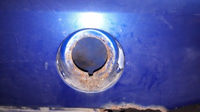

 Dateiname: 20190114_200846.jpg
Zum Schluss noch der Tankdeckel. Hatte den ganz vergessen. Klassisch bei allen Calibra, da sich schön der Gammel unter der "Gummifotze" sammelt.
