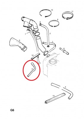

Ich suche jemanden der mir vielleicht weiterhelfen kann, und zwar suche ich seit längerem einen neuen Tankentlüftungsschlauch für meinen Vectra A.
Den kann mein FOH leider nicht mehr auftreiben auch nicht nach der suche im Händlernerzwerk.
Bei meiner eigenen suche im Netz bin ich darauf gestoßen das es diesen aber in Brasilien (Mecado livre.com)doch noch gibt, nur schaffe ich es nicht diesen dort zu bestellen.
Hier mal die Teilenummern.
Opel Nr.: 806628
GM Nr.: 903 23 799
Angeblich soll der gleiche Schlauch beim A Vectra beim Calibra und noch irgendwo bei Chevrolet verbaut worden sein.
Meine Hoffnung ist das jemand noch eine Idee hat wo noch wer was haben könnte, weil einen gebrauchten möchte ich eher nicht einbauen.

is das der schlauch der neben dem großen vom tankstutzen befestigt wird? ich versuch mir grade vorzustellen wie man den überhaupt kaputt kriegt gruebeln.gif warum sonst sollte man einen neuen brauchen?

Ok. Aber um mal zum Thema was beizutragen: wenn du keine Connections nach Brasilien hast seh ich da schwarz gruebeln.gif wir wissen natürlich alle dass das Händlernetzwerk nicht immer auf dem neuesten Stand ist. Aber zuviel Hoffnung würde ich mir jetzt nicht auf Neuteile machen ja.gif

Wie der kaputtgegangen ist keine Ahnung, ich denke das Gummi ist spröde geworden.
Beim einwintern hab ich bemerkt er verliert Sprit und nach dem drunterschauen konnte man deutlich sehen der Schlauch ist gleich nach dem Anschluss eingerissen.
Connections nach Brasilien habe ich leider keine meine Hoffnung war halt die das jemand eventuell noch so einen Schlauch hat oder den besorgen kann.
Vielleicht hat ja schonmal wer aus Brasilien bestellt und kann mir diesbezüglich weiterhelfen.

mal so ne frage... - muss es denn unbedingt ein originaler sein? - es gibt doch spritschläuche in unterschiedlichsten durchmessern als meterware - so, wie der gebogen ist, ist das doch mit einem stückchen vom foh sicherlich auch möglich... gruebeln.gif

Der Gedanke das jemand den übrig haben könnte ist ja auch nicht verkehrt... aber ich denke, dieser Schlauch ist dermaßen spezifisch unspezifisch das sich den keiner auf Halde legt. Also entweder gebraucht oder neu aus besserem Material, wie z.B. der erwähnte Benzinschlauch ja.gif beides dürfte kein Problem sein und fürs evtl. H-Kennzeichen wohl kaum relevant zwinkern.gif

Ja wenn der an beiden enden den gleichen Durchmesser hätte wäre ein einfacher Benzinschlauch die optimale Lösung, hat er leider aber nicht.
Der geht von 11mm auf 20mm
Von anderen Opels hab ich auch schon geschaut ohne Erfolg:
Vectra B 16mm auf 20mm
Astra G 14mm auf 19mm
(angaben laut Internet.)
Und dann dachte ich fragst halt mal im Forum.
Gibt es eventuell im Motorsport so Schläuche mit Reduzierung?

Etwas Zeit ist ja noch bis zum Frühjahr, aber wie es aussieht werde ich wohl einen guten gebrauchten suchen müssen.

Kann nur soviel sagen der Schlauch ist an allen Calibra und Vectra A gleich.
