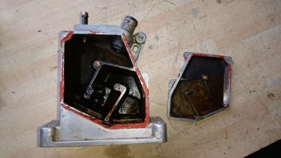

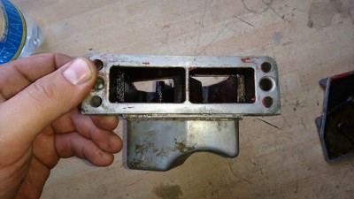

Hab das Kurbelwellenentlüftungsgegäuse jetzt noch mal ausgebaut und geöffnet. Ist das die Version die Repariert werden kann?
Ich werde Montag das Gehäuse Glasperlenstrahlen.
Aber das hier ein Membran verbaut war kann ich mir bei der Geometrie der Gehäuse so nicht vorstellen.

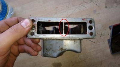

Und noch als Tip beim Einbau, der mittlerer Steck muss offen bleiben, also nicht verkleben. Bei der ersten Version war dies nich der Fall, dies wurde aber schnell geändert.
Robert01 hat folgendes geschrieben:
Der Steg der im Inneren die beiden Kammern ein Stück weit nach oben trennt endet nach ca 2/3 danach sind dann beide Kammern miteinander verbunden
den steg, den da steffen meinte, der nicht verklebt werden sollte ist der auf dem bild rot markierte:

Zum Kurbelwellenentlüftungsgegäuse, den Steg, den da Steffen meinte, habe ich auch gesehen. Und es wird berücksichtigt.

Das Gehäuse auf dem Bild ist die alte Version. Diese is nicht reperapel.
Ja der Steck sollte nicht abgedichtet werden.
Gruß da Steffen

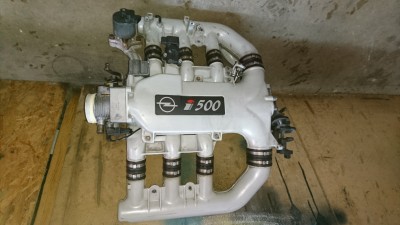

Beim ausbauen der Alu Ventildeckel, ist auch die Ansaugbrücke vom Vectra B i 500 (x25xe) und der Luftfilterkasten in meinem Besitz übergewander. Hat die einen Vorteil gegenüber der Originalen (c25xe) Ansaugbrücke ?
Wenn nicht, hab ich jetzt eine Rumliegen ohne die wirklich zu gebrauchen laecheln.gif.
Ein einfacher Wechsel ist nicht ohne weiteres möglich wenn ich es richtig gesehen habe, da einige Anschlüsse und Stecker anders verlegt sind.

vorteile bringt die nur im drehmomentverlauf - dazu muss aber die klappensteuerung funktionieren - daher sowas immer mit steuergerät, transponder, wegfahrsperre und/oder motorkabelbaum verbauen... - oder man macht es, wie ein kumpel von mir, der hat sich für seine ansaugbrücke ein separates steuergerät für die klappensteuerung bauen lassen (allerdings hat er noch mehr abgeändert, eigenbaufächer, drosselklappe neu konstruiert, leerlaufsteller vom benz, trockensumpf 3l-umbau usw...)
was du für den umbau noch benötigst ist:
    schlauch für ölabscheider (dieser läuft vorne unterhalb der ansaugbrücke entlang)
    zündspule und zündspulenhalter (die zündspule vom calibra ist samt des halters der vorderen bank der vectra ansaugbrücke im weg)
    die zwei kühlwasserröhrchen, die zur drosselklappe gehen (diese verlaufen unterhalb der hinteren ansaugbank)
    die lima/anlasserkühlung muss verlegt werden, da der originale ansaugkanal nicht mehr passt
    du benötigst den hinteren krümmer vom sintra v6 wegen dem agr ausgang (beim calikrümmer sind die flansche anders ausgerichtet, als beim vectra krümmer - oder du schweißt dir einen abgang an deinen krümmer)
    der bremskraftverstärker muss etwas nach hinten (richtung spritzwand) versetzt werden, da die hintere ansaugbank sonst nicht reinpasst
    die spritleitungen müssen verlängert werden, da sie bei der vectra ansaugbrücke auf der anderen motorseite sitzen
    das unterdruckröhrchen für den bkv musst du vom vectra nehmen
    für einen guten sitz empfiehlt es sich außerdem die haltebleche für die ansaugbrücke vom vectra zu nehmen (ich hab die allerdings nicht verbaut, da das jedesmal ein gefummel beim abmachen der sammelröhrchen ist - bisher keine negativen effekte festgestellt - aber es kann auf längere sicht zu rissen in den verbindungsgummis kommen)
    und du benötigst noch einige kleinteile, wie den kleinen blechhalter für die kühlwasserröhrchen usw...
nochwas, wenn du daran denkst, die ansaugbrücke ohne agr und klappensteuerung zu verbauen, dann noch die info, das der leerlaufsteller vom vectra b nicht mit dem calibra steuergerät hamoniert - beim kaltstart läuft er bestens mit, jedoch fängt der motor, wenn er warm ist, an zu sägen - das liegt am zu geringen durchsatz des vectra-leerlaufstellers - außerdem muss die luft einen anderen (längeren) weg durchströmen, weswegen das calibra steuergerät sehr stark nachregeln muss - das resultiert dann im andauernden öffnen und schließen des stellers und somit zum sägen ses motors...
