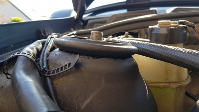

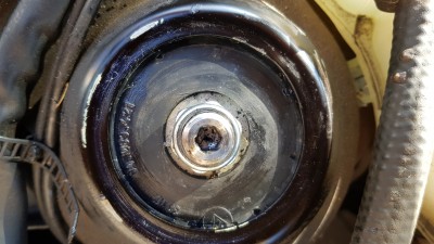

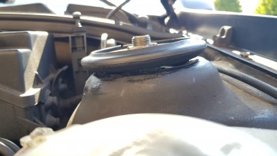

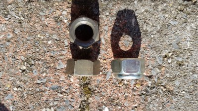

Dank an allen!
Ich habe jetzt Stutzlager 90289421 verbaut.
mit der originalen Mutter sieht es im Vergleich zu früher mit neuer Mmutter viel ordentlicher aus (fast keine Distanz zwischen Stutzlager und Top).
Ich werde morgen mehr berichten nachdem ich etwas herumgefahren bin... ja.gif
Kleine Frage: Wie überprüfe ich das Lenkgetriebe auf axiales und radiales Spiel? Was bedeutet axialer und radialer Richtung?
 Dateiname: 20181021_141109.jpg
 Dateigröße:  3.31 MB
 Dateiname: 20181021_141719.jpg
 Dateigröße:  2.71 MB
 Dateiname: 20181021_141732.jpg
 Dateigröße:  2.48 MB
 Dateiname: 20181021_141356-1008x567.jpg
 Dateigröße:  317.09 KB

Beitrag: 748974 Geschrieben: 25.10.2018 - 08:08 Antworten mit Zitat Sende EINEN Danke-Klick für diesen Beitrag Back to top
Der Austausch der Mutter hat die Situation etwas verbessert. Das Lenkrad ist fester und das Zittern ist auch ein bisschen weniger. Das lässt mich denken, dass ich mehr Aufmerksamkeit auf die Oberseite der Federbein machen muss. Hat jemand anders ähnliche Effekte mit dem "falschen" Stutzlager?
Ein Update 26/10: gestern und heute war das Schaudern wieder viel schlimmer. Einige Tage vorher war es besser ...
Das ist merkwürdig. Das einzige, was ich getan habe, war, das Auto auf beiden Seiten leicht vom Boden zu heben, aber nicht vollständig. Dann habe ich die oberen Muttern ersetzt.
Noch ein Update: glaube es ist wieder Spiel ins Lenkgetriebe... Das ist schade denn ich habe es hier auf der Seite gebraucht gekauft. sehrtraurig.gif
