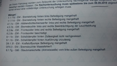

Seht selbst.
Bin mit dem Auto danach zum anderen TÜV gefahren und der hat explizit diese Mängel kontrolliert und am Ende war nur noch der ESD ein Mangel weil die Nummer nicht mehr gefunden werden kann.
Gut ist halt so aber die anderen Mängel waren von dem regelrecht erfunden.
Der 2. Prüfer meinte sogar von sich aus, dass der 1. Mich extra hat durchfallen lassen, bei so langen Listen wäre er selbst skeptisch.

tja, wenn man nix findet muss man sich halt was einfallen lassen - kann ja nich sein, das ein 25 jahre altes auto einfach so durch die prüfung kommt LOL.gif
was is eigentlich "bremsleitung hinten (li/re) befestigung mangelhaft" - da gibts doch gar keine befestigungspunkte - oder meinte der an der karosserie? - wie will man das denn "mangelhaft" befestigen, bei den klipsen? erstaunt.gif
(wie reagiert man da eigentlich vor ort als cali-experte, wenn man so einen wisch vom prüfer bekommt?)

Er hat die Stahlflexleitungen gesehen und erst mal gejammert wofür man die denn da reinmacht.
Dann hat er geguckt und geguckt, und dran gewackelt, naja und zum Rad hin meinte er das sei aber alles zu locker.
Er empfahl mir auch die ABS Sensorleitung an der Stahlflexleitung zu befestigen, die sei ja auch irgendwie zu lang und hängt runter.
Von da ging er dann zur BEnzinpumpe und wackelte dran.
Die sei ja total locker, zeigte mittig oben auf die "Befestigung" und meinte die Schraube sei ja abgegammelt.
Joar äh Gummipuffer??
Der war nicht nur unfreundlichen, herablassend sondern auch inkompetent.
Achsmanschette war vielleicht 300km drin, kein Mangel.

Ja also ich war leider zu nett gewesen, erst als der mit dem Schraubenzieher am Längsträger rumpopelte und den U Schutz abkratzte, fragte ich, ob er mir den wieder neu versiegeln will.
Wie ist das eigentlich, dürfen Die da mit dem SChraubenzieher rumstochern?

STVZO hat folgendes geschrieben:
Die HU ist eine zerlegungsfreie Sicht-, Funktions- und Wirkungsprüfung bestimmter Bauteile sowie eine Überprüfung des Fahrzeugs auf Vorschriftsmäßigkeit gemäß StVZO
heißt eigentlich im großen und ganzen : NEIN, darf er nicht... - jedoch, wenn abzusehen ist, das die betroffene stelle großflächiger korrosion unterliegt, wird er wohl, um es genauer zu überprüfen (zwecks eventuell vorhandener "durch"rostung) mit einem geeigneten werkzeug die tragfähigkeit des materials prüfen...
macht das ganze aber von vorn heraus einen soliden oder gar neuwertigen eindruck, und er zerstört dir damit die schutzoberfläche, kannst du ihn zivilrechtlich sogar zur wiederinstandsetzung oder schadensersatz verklagen, was sich an dieser stelle aber wohl niemand leistet, da es die sache wohl keinem anwalt wert wäre...
letztendlich wirst du nix dagegen tun können, das die prüfer manchmal versuchen zu stochern, außer die betroffenden stellen danach direkt wieder zu konservieren...

... Wie ist das eigentlich, dürfen Die da mit dem SChraubenzieher rumstochern?
Ja, dürfen die.
Alle markanten Baugruppen, tragende Rahmenteile, Schweller, Träger .... müssen gewissenhaft überprüft werden. Und dazu kann auch mal der Schraubenzieher herhalten um dann die Bereiche abzuklopfen oder dran "rumzustochern". Besonders dann wenn diese Bereiche auffällig frisch mit U-Schutz behandelt wurden. Nicht selten wird Rost einfach übergejaucht um ihn zu verstecken, aus den Augen aus dem Sinn. Vergeßt es. Die Schraubenzieherprüfung ist absolut legitim.
Andersrum, ihr kauft ein Auto, laut Prüfbericht mängelfrei, und dann stellt sich raus das unter dem Unterbodenschutz alles marode ist. Da ist das Geschrei wieder groß warum bei der HU nicht richtig geprüft wurde.
Genau so Bremsleitungen, wenn die rostig sind wird auch gerne mit U-Schutz "entrostet". Und bei der nächsten Bremsung platzt die Bremsleitung und ihr landet im Graben. Da hilft euch kein U-Schutz.

ich denke calibrat459 ging es eher darum, das der prüfer mit dem "gestochere" seinen unterbodenschutz zerstört, was ja bekanntermaßen zu roststellen führt - ich denke bei einem 0815 auto, das dich von a nach b bringen soll ist das nicht so dramatisch, aber bei einem liebhaberstück wär ich da schon vorsichtig - das mit dem vortäuschen seh ich natürlich ein, es gibt ja genug "pseudo-tüv bestandene fahrzeuge... - nur kann man als prüfer denke ich den unterschied erkennen, zwischen frisch ausgebessert oder restauriert...

War jetzt nochmal (3. Besuch) zur Nachkontrolle, bei der ich den einzigen Mangel vom 2. Besuch (ESD) behoben habe.
Jetzt sagt mir der andere PRüfer er will diese Nachkontrolle nicht so durchwinken, obwohl sein Kollege (selbe Prüfstelle) das mir so zugesichert hat.
Und bei neuer HU fand er 3 Mängel. Ich sag nur :"Der Handbremsknopf sei schwergängig". Kein Wunder bei so || Armen.
Es kann nicht sein, dass ein Auto was von einem calibrakundigen Mechatroniker aufgebaut wurde und nach dem ersten Fail von 2 Mechatronikern nochmal negativ auf die Mängel abgecheckt wurde, immer wieder Mängel bekommt, wenn schon die 2 Mechatroniker sagen: "Was soll ich denn da reparieren..."
Sagt mal, machen die die Abgasuntersuchung jetzt mit der Nase oder was?
Ich möchte nicht alle Prüfer beleidigen, aber diese Stümper da haben das verdient.
Ich sah die Überprüfung ja immer als sinnvoll an, damit keine Schrotthaufen fahren.
Aber wenn man mit getunten alten Autos so schikaniert wird...
Die Logik ergibt sich mir auch allgemein nicht mehr, was mittlerweile alles als ERHEBLICHER MANGEL aufgeschrieben wird.
Wenn ich mit einem total abgefahrenen Reifen oder toten Bremsen hinfahre ist das sicher erheblich!
Aber wenn ein Bremslicht minimal schwächer leuchtet als das andere, ist das für mich NICHT erheblich. Mal ehrlich, Birnchen von 2 Herstellern und schwups ist das schon so weit und das ist dann auch kein Massefehler!
Ich weiß, dass hier auch Prüfer im Team sind, euch will ich nicht persönlich angreifen, aber die "Kollegen" die so Sachen da abziehen haben selbst erhebliche Mängel.

wat? - "handbremsknopp"? - wasn dat fürn mist??? - bei der handbremse is die wirkung wichtig und das der hebelweg (leerweg) nich zu groß is - wie ich das ding nach dem anziehen wieder losbekomme hat doch den prüfer nich zu interessieren (wo is'n das zum geier auch ein prüfkriterium sm-question.gif hammer.gif )
wenn du keine eintragungen zu machen hast, fahr doch mal zu nem "wald & wiesen" stützpunkt, wo der außendienstprüfer möglichst schnell wieder weg will, da gibbet die plakette vielleicht auch schneller...
sowat kenn ich eigentlich nur von der berliner polizei / deren prüfern... - die ham auch nen kumpel mal auf der autobahn "!" das fahrzeug stillgelegt, da er am standstreifen ein paar gurte am hänger nachgespannt hatte - dann ham se den wegen so dingen wie: "die halter der ansaugbrücke fehlen" (vectra b v6) einkassiert und er durfte den vecci nach einer woche (oder glaub 4 tage) später von der verwahrungsstelle abholen mit 2 zetteln mängeln, von denen der hiesige "DEKRA"-prüfer ! 2 anerkannte (hitzeschutzblech vom kat lose und "anhängerkupplung plakette fehlt")
der rest sagte er auch - was soll der scheiß (nicht wörtlich zwinkern.gif )...
schlimm, schlimm...
[edit: - bin mal mitm cali beim tüv-süd vorstellig geworden (schon ne weile her) - da funktionierte eine bremsleuchte nicht, da sagte der "passt schon, da machste ne neue rein und gut" - plakette zugeteilt !]
[edit des edits: - frage mich grade, darf der prüfer eigentlich neue mängel finden? - mein damaliger dekra mann (nein, nicht der jetzige zwinkern.gif ) meinte eigentlich, das ich mit dem prüfergebnis zu jedem x-belibigen prüfer gehen kann und der nur diese liste abarbeiten darf, wenn das alles behoben ist bekommt man auch die plakette - es sei denn es ist länger als ein monat her, dann muss er eh ne neue "frische" hu machen - sag dochmal einer von euch prüfern wat dazu, kann ja sein, das sich da was geändert hat]
[edit des edits, des; ach ihr wisst schon: zum thema handbremshebel - also der prüfer hat wohl noch nie von nem trabi die handbremse ziehen müssen (oder von nem barkas), da hab selbst ich manchmal zu tun, die wieder loszubekommen - und nudelarme hab ich nicht biggrin.gif ]

...frage mich grade, darf der prüfer eigentlich neue mängel finden?...
Darf er.
Wenn zB die Airbaglampe leuchtet, und das nicht auf dem ersten Prüfbericht drauf steht, darf er es nicht ignorieren. Oder beim fahren zur Hebebühne stellt der Prüfer fest das die Bremse nicht funktioniert .... die Scheibe gerissen ist ... ein Reifen völlig abgefahren ...
Natürlich sollte man sich nicht an nem Fliegenschiß aufgeilen wie zB dem schwergänigen Handbremshebelknopf.
So machen wie Stego gesagt hat, in eine Werkstatt fahren und dort das Auto vorstellen oder zu dem Prüfer fahren der bei der 2. Untersuchung nur den ESD bemängelt hat.

es gibt manchmal einfach wixxer. bin schon mit nem 3 jahre alten auto durchgefallen. scheinwerfer falsch eingestellt. beim opelhändler kontrollieren lassen mit nachweis das ich da war. (eingestellt wurde natürlich nix) bei der nachkontrolle beim gleichen typ haben sie dann gestimmt. da hab ich dann auch gefragt ob es ne wunderheilung war. da ist der völlig ausgerastet. obwohl ich hätte durchdrehen müssen bei so ner frechheit.

mein fantasiereicher TÜV-bericht anfang des jahres mit ähnlichen mängeln (zB bremsleitung befestigung mangelhaft: vermutlich hat der schweisser die danach nicht wieder in die halterung eingeclipst. statt das der KÜSler die wieder einclipst, schreibt der das als mangel auf. was dauert wohl länger?) hab ich wohl auch nur behoben bekommen, weil bei meiner freien werkstatt der dekra mann das dann durchgeguckt hat.
