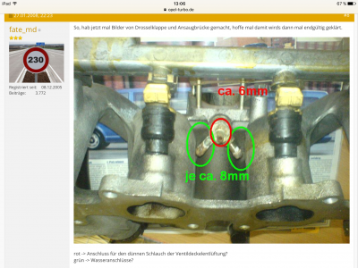

Dieses Teil meine ich. Das geht der dünne Schlauch vom ventildeckel ( Kurbelgehäuse entlüftung) der an den rot markierten Anschluss. Die grün markierten sind für das Kühlwasser
Im kalten Zustand ist da kein Durchgang vom Ventildeckel zur Ansaugbrücke

ach das ding - meines wissens nach war das lediglich ein durchgängiges röhrchen für den übergang von dk "5° offen" zu dk "zu" um beim zu schnellen schließen der drosselklappe ein motorschütteln zu verhindern - die aufwärmung durch das kühlwasser (das hohlauge mit den 2 kühlwasser anschlüssen) dient zur verhinderung des einfrierens des wasserdampfes im winter (der wird ja aus der kurbelgehäuseentlüftung angesaugt)...
kann aber auch ein ventil sein - weiß ich jetz nich mehr, da ich das ding nur mal an der alten x20xev ansaugbrücke hatte und danach aber immer die schaltsaugrohre hatte (die haben das nicht)...
die erhöhte drehzahl könnte das nur erklären, wenn der schlauch oder dieses röhr´chen selbst gerissen ist (eventuell am ansatz gebrochen und zieht jetzt nebenluft)
teil heute beim aufräumen gefunden - ist wirklich nur ein durchgängiges röhrchen, das vom kühlwasser umströmt wird - KEIN ventil laecheln.gif - siehe bild:

Ja ich hab heute den Anschluss gereinigt war komplett zu das loch. Ist nur Stecknadelkopf groß die Bohrung.

das was du rot makiert hast. habe ich bei meiner ansaugbrücke auch schon mal aufgebohrt weil es zu war.
habe aber keine Änderung im Drehzahl bereich daurch gemerkt
