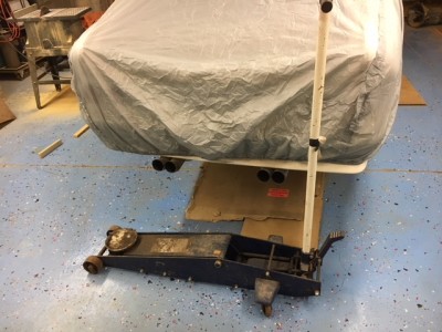

Ich kann zwar schon viele wieder schimpfen hoeren, stelle die Frage aber trotzdem: Ist es OK beim 4x4 unter dem Hinterachsgetriebe anzuheben? Ich habe einen grossen Rangierwagenheber der da bequem drunterpasst. Ich will den Cali da noch nicht mal drauf stehen lassen, sondern nur anheben und dann auf beiden Seiten Boecke unterstellen. Habe mir das Hinterachsgetriebe mal angeschaut, es ist ja ein stabiles Gussgehaeuse, und sieht aus als waere es sehr stabil mit dem Rahmen verschraubt.
Konstruktive Antworten bitte???
Dieter
Beiträge: 1261
Danke-Klicks: 225
Beitrag: 747933 Geschrieben: 11.08.2018 - 21:10 Antworten mit Zitat Sende EINEN Danke-Klick für diesen Beitrag Back to top
das sollte schon gehen, so schwer ist der cali hinten nicht, aber mit welchem wagenheber kommst du denn bis zum diff vor? Also wenn ich meinen drunterschiebe komm ich grad mal bis zum tank, dann is aber schon kein hebelweg mehr für die wagenheberstange da...

Beitrag: 747934 Geschrieben: 11.08.2018 - 21:30 Antworten mit Zitat Sende EINEN Danke-Klick für diesen Beitrag Back to top
Danke!
Der Cali steht mittlerweile auf Boecken. Nein, es ist nicht das Auto im Bild (das ist ein Kadett B ).
