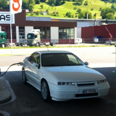

Calibra Turbo/ BBS/ Irmscher -20mm
 Dateiname: image.jpg
 Dateigröße:  622.35 KB
 Vollbildaufrufe:  40

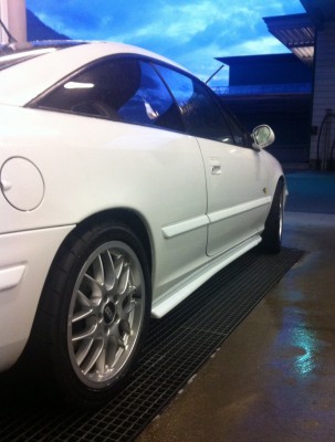

 Dateigröße:  835.54 KB
 Vollbildaufrufe:  20

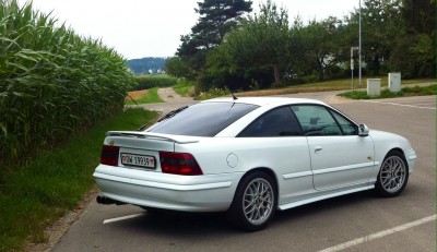

 Dateigröße:  284.72 KB
 Vollbildaufrufe:  15
