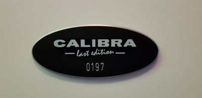

Beitrag: 747768 Geschrieben: 25.07.2018 - 21:52 Antworten mit Zitat Sende EINEN Danke-Klick für diesen Beitrag Back to top
hier ist meine Neuerstellung der Last Edition Plakette
Sieht erstmal ganz gut aus. Der Schriftzug ist auf einem Folienträger. Bisher habe ich es noch nicht geschafft, dass die Buchstaben am Ende auf der Plakette kleben und keine zusätzliche Folie mehr drüber ist.
Hat jemand einen Vorschlag, wie man ggf. die Buchstaben direkt auf die Plakette kleben könnte?

Beitrag: 747778 Geschrieben: 27.07.2018 - 07:41 Antworten mit Zitat Sende EINEN Danke-Klick für diesen Beitrag Back to top
Ein guter Plotter kann das. Ich habe ich im Copy Shop machen lassen.
Einfach drüber kleben und fertig. Sieht wirklich gut aus.

Beitrag: 747928 Geschrieben: 11.08.2018 - 18:03 Antworten mit Zitat Sende EINEN Danke-Klick für diesen Beitrag Back to top
Nachdem meine Last Edition Schrift nicht mehr ansehnlich war, hab ich es in die Plakette reingravieren lassen. Schriftart ist nicht 100 % Original , aber sie sieht meiner Meinung nach hochwertiger dadurch aus.
