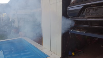

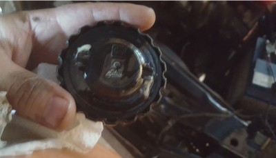

Ausblinken war das mit der Büroklammer? Hat jemand ne Anleitung zur Hand? Werde das gleich morgen versuchen. Habe jetzt den Motor warm laufen lassen bis der Lüfter angesprungen ist...soweit alles normal. Bis auf den Qualm ...ist wirklich stark. Zu viel. Der Motor wurde transportiert und eingebaut ohne das Öl zu wechseln. Vielleicht hat sich sogar Wasser mit dem Öl vermischt. Besser erstmal das Öl austauschen und nochmal probieren?

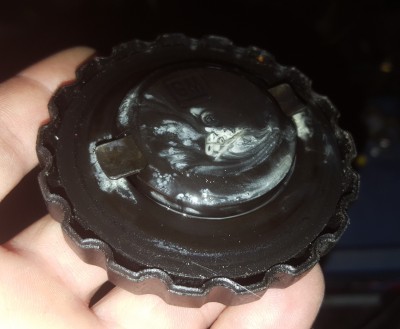

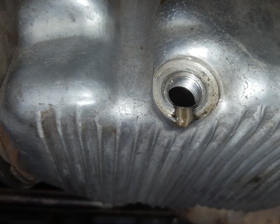

Ich habe vorher ein Video bekommen und da lief der Motor sauber...jedoch ab Kat ohne Auspuff und demnach sehr laut. Ich habe das Öl abgelassen und auch den Filter getauscht. Das Öl hat doch Wasser oder Feuchtigkeit gesehen...sieht danach aus. Siehe Bilder... der Motor qualmt jetzt nicht. Ich habe allerdings nur kurz laufen lassen. Werde später erneut laufen lassen....jetzt versuche ich zuerst den Fehler auszublinken.....

Jo. Der hatte Wasser im Öl. Was für ein Kopf ist denn montiert? Und willst du erst die Elektronik oder erst den Wasserschaden beheben?

Habe gerade den Wagen wieder warm laufen lassen. Der Qualm wird immer mehr, je heißer der Motor wird...im Deckel ist wieder Wasser zu sehen. Wo kommt das Wasser denn her? Hat mir der Verkäufer vielleicht einen kaputten Motor angedreht?
