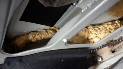

Heute der Horror schlechthin. Pfusch aus dem Land der Idioten. Kenne ich so nur aus den 80ern ja.gif
 Dateiname: 20180712_141837.jpg
Bauschaum im Radkasten. Hab 2 Stunden gebraucht um die Kacke zu entfernen -.- morgen folgt die andere Seite.

Ach du Kac***
Übelst!
So haben die damals Schweller am Kadett und Co. bearbeitet, dass die GFK-Matte am Schweller hält weil kein Blech da war. Übel ,Übel. Gibts da Chemie, die das weg bekommt?
Bitte um ein Nachher-Bild.

Nachher-Bild gibt's dann morgen von der Beifahrerseite. Hab es vorhin vor lauter Gift vergessen hammer.gif ich hab mit der Japanspachtel alles rausgekratzt.
Der Pro-Tipp kam von Axid etwas zu spät: WD 40 drauf sprühen, einwirken lassen und dann kann man den Bauschaum wohl stückweise raus brechen. Der klebt dann nicht mehr am Blech. Morgen ist die BFS dran ja.gif

Hat man früher gemacht zum dämmen. Hifi oder ähnliches ja.gif Beifahrerseite war frei lol.gif hammer.gif komplett irre...

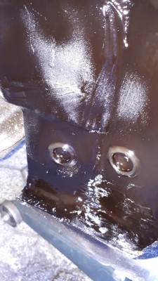

Da man grade schon dabei ist: Stopfen in die Radläufe hinten eingesetzt. Ruhe vor dem Rostherd!!

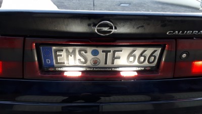

Auch neu: LED-Kennzeichenbeleuchtung. Mit 18 LEDs und E-Prüfzeichen bestimmt heller als das Abblendlicht :D

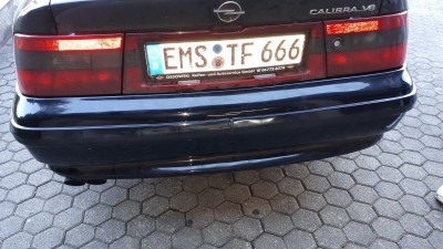

DAS NACHHER: Endlich wieder ne saubere Stoßstange ;)

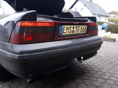

VORHER: Ein Loch für die originale Opel-Anhängerkupplung. Die "berühmte" Blende ist mir verloren gegangen :(
Ich hab da auch die Vectra-Stopfen drin.

Laut Teilenummer finden meine wohl ursprünglich Verwendung im Corsa B gruebeln.gif wollte ich auch noch hier reinschreiben ja.gif

bitteschön: GM 90 149 888, wird wohl auch irgendwo im calibra verbaut gruebeln.gif ideal für die löcher "da hinten" ja.gif zwinkern.gif hier gibt es weitere alternativen.
Beim Calibra sind die glaube auch iwo an der Spritzwand oder so verbaut, aber beim Vectra sind es auch die gleichen,
die ab Werk statt der unsinnigen Kappen im Radkasten sind.
