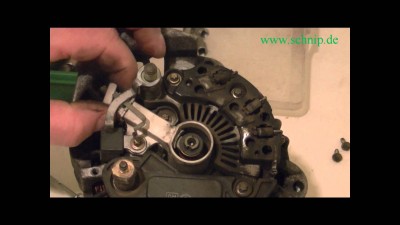

Klingt erstmal nach delco gruebeln.gif so ähnlich sieht das bei der aus:
 Dateiname: maxresdefault.jpg
Geklaut bei Google.

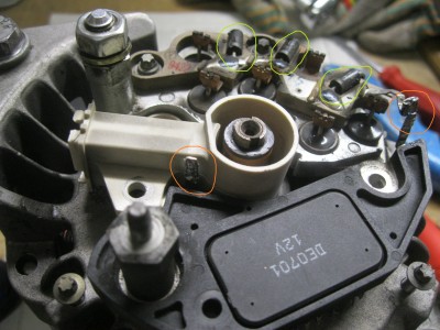

Hab die offene LiMa jetzt mal fotografiert zur Verdeutlichung.
An den orange markierten Stellen war gelötet.
Das hellgrün markierte, schätze ich, dürften die Dioden sein (bin kein Elektroniker). Kann man die testen?

Der Regler ist das schwarze teil vorn und ist geschraubt. Und es ist wohl eher ne Bosch gruebeln.gif
Nee ist eine Delco lt. TE und siehe Nummer DE0701
Christof: Ja die grün markierten Dinge sind die Dioden.
Dioden müssen in eine Richtung sperren und in die andere Durchgang haben, ist von der Sache her recht einfach zu prüfen.
Aber bei dem schon gelöteten Murks greift mein Vorposting!!!

Ok. Überzeugt. Ich hatte ne delco etwas anders in Erinnerung. Ist aber auch schon paar jahre her ja.gif finde das trotzdem nicht schlimm die zu überholen. Wenn sie eh schon halb zerlegt ist gruebeln.gif

Fällt eigentlich nur mir auf, dass die Lima auf dem Bild sehr sauber ist und wie ein Nachbauaustauschteil von vor 3-5 Jahren wirkt?
Mag sein. Der Regler ist auf jeden Fall ein Chinakracher ja.gif würde mich auch nicht wundern, wenn es daran liegt. Ich habe damals Regler und Kohlen getauscht und die delco lief bis zum Schluss im NE. Wer halbwegs löten kann kriegt das bestimmt halb so gut hin wie ich einst biggrin.gif ansonsten bin ich auch gerne bereit helfend einzugreifen. Ist aber nicht vonnöten denke ich lol.gif

Die Dioden scheinen alle zu funktionieren. Und die Batterie kommt eh' neu.
