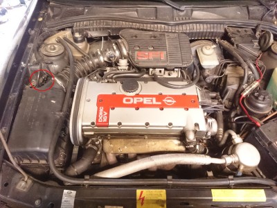

Sitzt der Klopfsensor nicht unter der Ansaugbrücke und hat auch dort irgendwo den Stecker? Ich hab den rot markierten Stecker auf dem angehangenen Foto auseinander gehabt.
Käme der Klopfsensor denn als Ursache in Frage? Kann ich den irgendwie prüfen? Oder wie sieht es mit der Lambdasonde aus? Müsste er ohne Lambdasonde zumindest im Notlauf einigermaßen vernünftig laufen?

also ich glaube, das der klopfsensor wie in pos. 1 auf dem bild aussieht, und der kabelsatz wie in pos. 5 dazugehört ja.gif dessen großer stecker müsste theoretisch hinten an der spritzwand befestigt sein gruebeln.gif demnach hätte ich mich vertan, sorry! klopfsensor defekt oder verunreinigt produziert aber eigentlich immer nen fehler.
dessen ungeachtet, besteht durchaus die möglichkeit, das der stecker vom KWS dort verlegt ist wo du meinst ja.gif hab leider nur 2 V6 aufm hof stehen und kann grade nicht nachschauen.
an einen fehler im bereich der lambdasonde glaube ich weniger. eher würde mich interessieren, was passiert denn wenn du den temp.-fühler fürs STG abziehst wenn das phänomen auftritt wiejetzt1.gif das STG müsste dann die MKL leuchten lassen und der motor sollte mit einem ersatzwert weiterlaufen. wenn er das besser tut als vorher, hast du deinen fehler gefunden icon_idea.gif

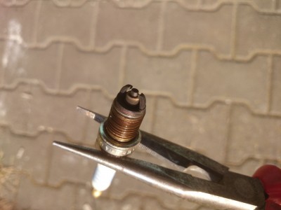

Ich hänge mal noch ein Bild von einer Zündkerze ran, die ich rausgeschraubt habe, nachdem er ausgegangen ist.
