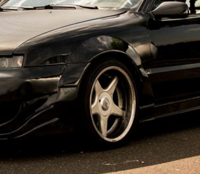

An dem Punkt waren wir zu Anfangs doch schon.
Es gibt keine Bremse die schmaler ist und für Dein Auto geeignet.
Ich verstehe nicht, warum das bei 5mm-Spurplatten schon ein Probelm an den Reifen geben soll?!
Die Koflügel sind doch sicher unter den Verbreiterungen ausgeschnitten.
 Dateiname: Radhaus.PNG
Darum geht es doch, oder?
Ich kann nicht sehen, dass es am Reifen eng würde.
