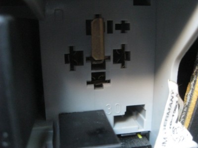

Hallo Freunde,
habe am 94er Calibra unserer Tochter neue Scheinwerfer (mit NSW) eingebaut. Schalter war schon drin, Sicherung auch.
Lediglich das Relais fehlt noch. Das bestellte hat die Nummer GM 90 229 206, passt aber nicht rein.
Ich hab' mal ein Foto vom Einbauplatz gemacht (mit Drahtbrücke, die ich natürlich entfernt hatte).
Welches Relais brauche ich hier?
Danke!
 Dateiname: relais.JPG
Das ist der leere Platz.

Das Relais ist das GM 90 491 224
Beispiel:
https://www.ebay.de/itm/Relais-90491224-1286624-Calibra-Vectra-A-Corsa-B-Tigra-A-OPEL-/361688747867 (Werbung)

Ihr liegt doch beide falsch ? Bei meinem 94er NE, waren Scheinwerfer mit
NSW verbaut, aber Schalter und Relais fehlten. Das Relais war aber ein
kleines schwarzes und ist im Sicherungskasten.

In meinem 95er NE waren keine NSW ab Werk drin,
als wir sie nachgerüstet haben, wurde das blaue Relais vom selben
Spender-V6 übernommen wie auch die Scheinwerfer und der Schalter.

Ich kenne das auch nur mit den zwei kleinen schwarzen. Vielleicht gab es auch noch andere Varianten gruebeln.gif

Das vermeintliche Relais 90491224 ist eigentlich nur eine Brücke, genauso wie auf dem Foto im ersten Post, nur hübsch in einem Gehäuse verpackt.
Diese Brücke ist für die Nebelschlussleuchte bei Fahrzeugen ohne Nebelscheinwerfer. Man kann diese theoretisch drin lassen, die Nebelscheinwerfer
funktionieren damit auch.
Um aber eine korrekte Schaltung der Leuchten zu haben gibt es hierfür das Relais 90191753:
https://www.ebay.de/itm/90191753-OPEL-899666-Relais/222394529696 (Werbung)
Das eigentliche Nebelscheinwerferrelais ist das kleine schwarze mit Nummer 90229206, was direkt darunter eingesteckt wird. Da stimmte ich Sash zu.
