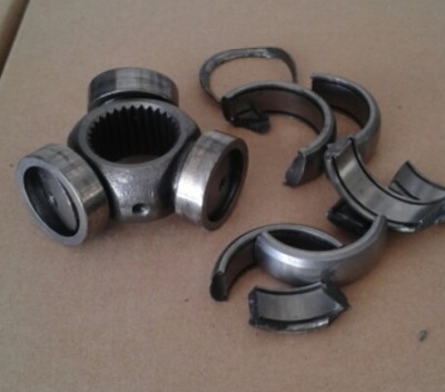

Vergiss es! Ich häng dir mal unten ein Foto mit dran, manchmal überzeugt so etwas ja mehr. Das Foto zeigt Tripodegelenke (getriebeseitig) von "halbwegs" guten Nachrüstanbietern, die ich nach 15-20TKm einfach mal zermalmt habe.
Wenn, bau auch dort Meyle ein!

 Dateiname: Gelenke.jpg
links "Spidan", rechts die Reste von "Triscan"
