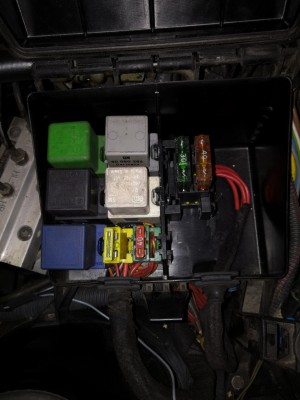

Das soll dann eigentlich nur so funktionieren, dass der Thermo-Schalter im Kühler nur die 1. (langsame Stufe) schaltet. Der Thermo Schalter in der K-Brücke soll dann die 2. Stufe und den Lima Lüfter ansteuern.
Also im Grunde genau andersrum wie original. Die elektr. Zusatzwasserpumpe läuft ja glaube ich nur, wenn der Motor aus ist und bekommt das Signal vom Thermoschalter in der K-Brücke.
Edit:
Reicht das Bild? :
 Dateiname: RelaisKasten.jpg

Beitrag: 745632 Geschrieben: 14.04.2018 - 21:59 Antworten mit Zitat Sende EINEN Danke-Klick für diesen Beitrag Back to top
yo, das ist genau dass, was ich brauchte... - ich muss leider morgen arbeiten, ich verspreche dir aber mich kommende woche mal in meiner mittagspause und abends hinzusetzen und was kleines zu zeichnen, dann haste das mitte bis ende nächster woche - wenn das zeitlich ausreichen würde, dann wär das toll zwinkern.gif
