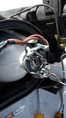

ich lebe seit vielen Jahren in einem Land in dem auch Tagsüber das Licht einzuschalten Pflicht ist. Ich muss also immer mit eingeschaltetem Licht fahren. Das führte bei mir dazu, dass mir relativ regelmäßig die Glühbirnenhalterungen aufschmilzen und ich sie ersetzen muss. Der auf dem Foto ist noch nutzbar, aber man sieht schon Deformationen.
Ich habe mir das immer damit erklärt, dass ich ja nun auch bei 40 Grad Sommerhitze und Sonnenschein mit Licht fahren muss, also bei deutlich höheren Umgebungstemperaturen als der Entwickler/in der Scheinwerfer das damals in den 90er Jahren vielleicht erwartet hat.
Meine Lösung besteht nun darin, dass ich tagsüber nur die Zusatz- oder Nebelscheinwerfer einschalte. Das geht in Stellung 1 des Lichtschalters + Schalter für die Nebelscheinwerfer. Hinten ist alles gleich wie in Stellung 2. Das hat den „Aufschmilzprozess“ der Glühbirnenhalterungen deutlich verlangsamt. Außerdem erfüllt es den Zweck des Tagfahrlichtgesetzes: Die anderen sehen mich genauso als hätte ich das Abblendlicht an und auch die ganzen Wegelagerer für die ein tagsüber nicht eingeschaltetes Licht immer ein leicht verdientes Zusatzeinkommen bedeutet, haben noch nie die Hand aufgehalten.
