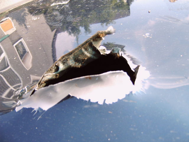

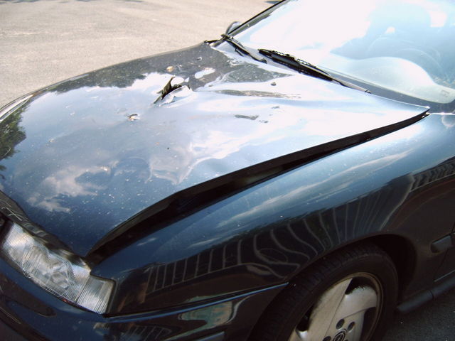

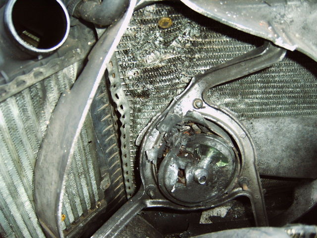

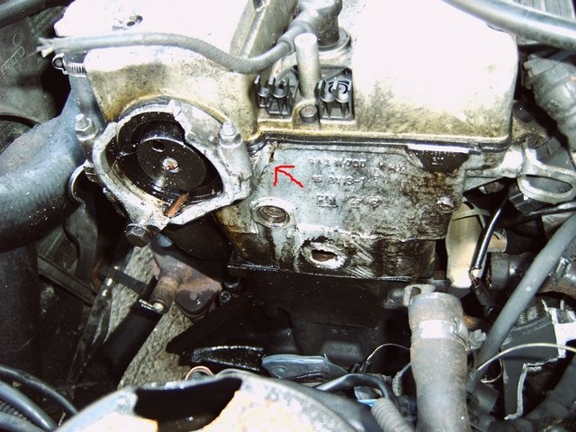

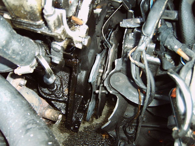

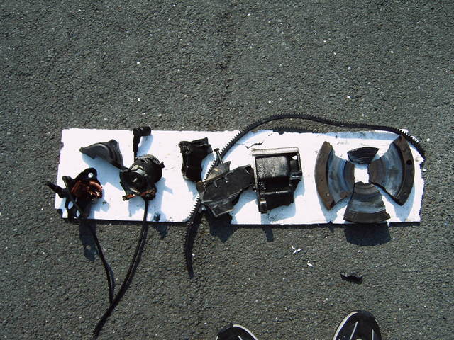

Sichtprüfung und ein Haarlineal.
Wenn du ne 500 Euro Kupplung verbaust (Turbofahrer kennen das vermutlich) macht es Sinn auch die Schwungscheibe unter die Lupe zu nehmen.
Es gab schon ein paar nette Bilder im Web wo die Teile einer gerissenen Calibra Schwungscheibe bis in der Rücksitzbank hing...
unglaublich .........aber einfach nur krass .......
Das sieht ja echt heftig aus..

Sicht ja echt derbe aus !
Aber wie schafft man sowas bitte? Durch normale Fahrweise zerreißt es einen doch nicht die Schwungscheibe. Vielleicht täusche ich mich auch, aber sowas kriegt man doch nur hin wenn man ständig Brett gibt, oder ?

Ist ja lustig was man hier so alles wieder findet laecheln.gif Wo dem Wagen hab ich damals die Innenausstattung gekauft. War auch richtig geschockt wie er mir die Bilder gezeigt hat
